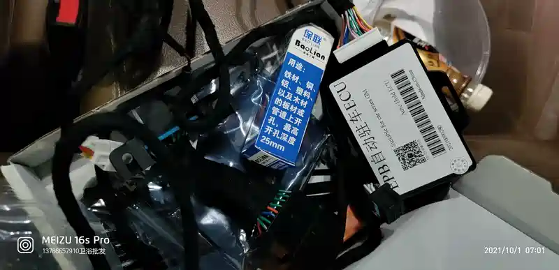

君威没有自动驻车功能,等红灯非常不方便,前几天网上看到有出成品控制盒马上买回来安装,全部无损对插安装,下面介绍一下安装方法附图片
全部配件,包含主机控制盒,自动驻车开关,无损对插线束等

安装花费半小时,很简单,主机模块就固定到保险盒里面就行,用扎带绑好就行。
装好后测试功能完美,点火P档换到R档或者D档自动松手刹,停车等红灯时,重踩脚刹自动拉起手刹,如果换挡到N档也会自动拉起手刹,起步换到D档也可以自动松手刹,完美使用,起步加油自动松手刹这都是自带功能不影响,停车挂到P档也会自动拉起手刹很不错!好东西大家分享一下
