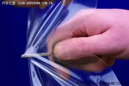

眼见为实,我先让师傅拿样品给我演示一下,结果牛皮果然不是吹的,这坚韧度把我给说服了,马上掏腰包(还真挺后悔没在刚买车那会儿来贴的,能省后面多少花在维修上的银子啊。。。)

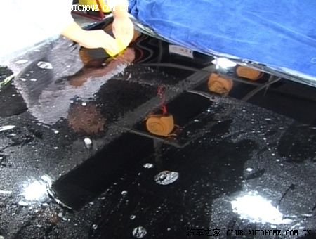

清洁漆面是一定要的
还嫌不够干净?!师傅说必须确保漆面没有任何污点,于是再用玻璃清洁器擦擦。。我觉得这都可以当镜子照了!

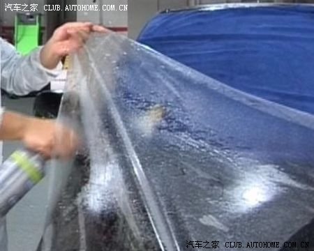

安装液要喷在膜表面
漆面和膜中间也要喷
这还没完!膜的外表面还得喷。。哇~

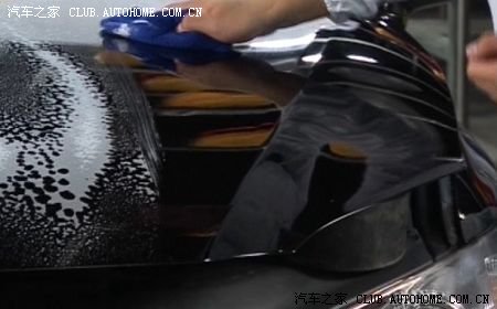

然后是用黄色橡胶板从两侧刮水。。瞧瞧,有刮没刮差很多
酒精伺候,把边边角角的水泡全刮掉

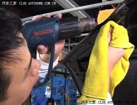

烤枪啊。。150度的高温烘烤收边。完工啦,一想到能提升整车美观度和防御力,我嘴都合不拢
