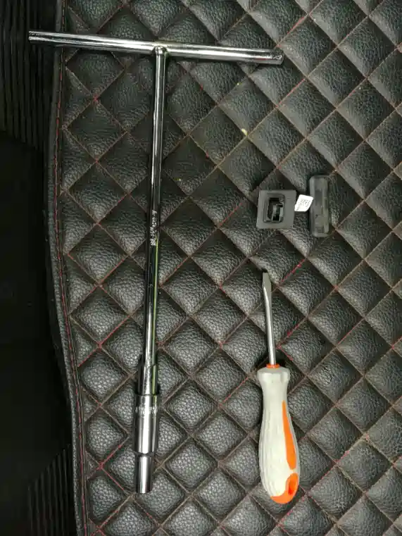

我的君威用了六年多,最近发现后备箱手动打不开了,但是用钥匙遥控可以打开,寻思应该是手动开关坏了,某宝买了个号称原厂件,自己动手更换。第一次发来的花了20分钟换上去还是没用,联系客服又重新发了一个,这次只用了10分钟搞定,看看能用多久,作业发上来供大家参考。
工具10号套筒,一字起,和某宝手动开关
