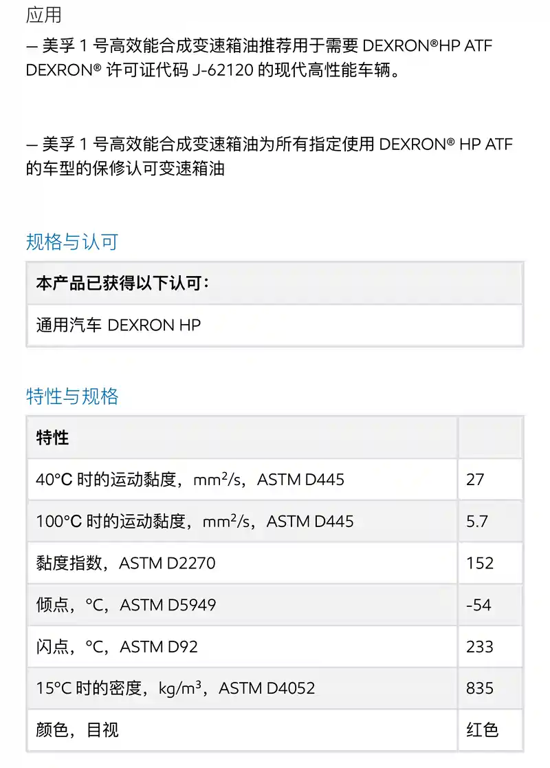

小蓝跑了快三年了,里程已经过了4.1万公里,本来计划进店保养的时候换变速箱油,在之前好好研究了下这款9速HYDRA-MATIC变速箱该用什么变速箱油,4S店原厂配套的变速箱油加上工时费,问了下要1600左右,京东上采埃孚AG9的循环机12升套装包安装要1040左右。但是我看到有车友谈到了通用凯迪拉克的变速箱油,就是美孚1号Synthetic LV ATF HP了,符合通用 DEXRON-HP标准,细看参数和通用DEXRON-VI差不多。
https://www.mobil.com/zh-cn/passenger-vehicle-lube/pds/gl-xx-mobil-1-synthetic-lv-atf-hp
这款变速箱油很多车友说是凯迪拉克ATS-L的索赔油,闲鱼上有一些货源,假的可能性不是很高,于是就去闲鱼上看了下,找了个靠谱的卖家,689元12升拿下。
