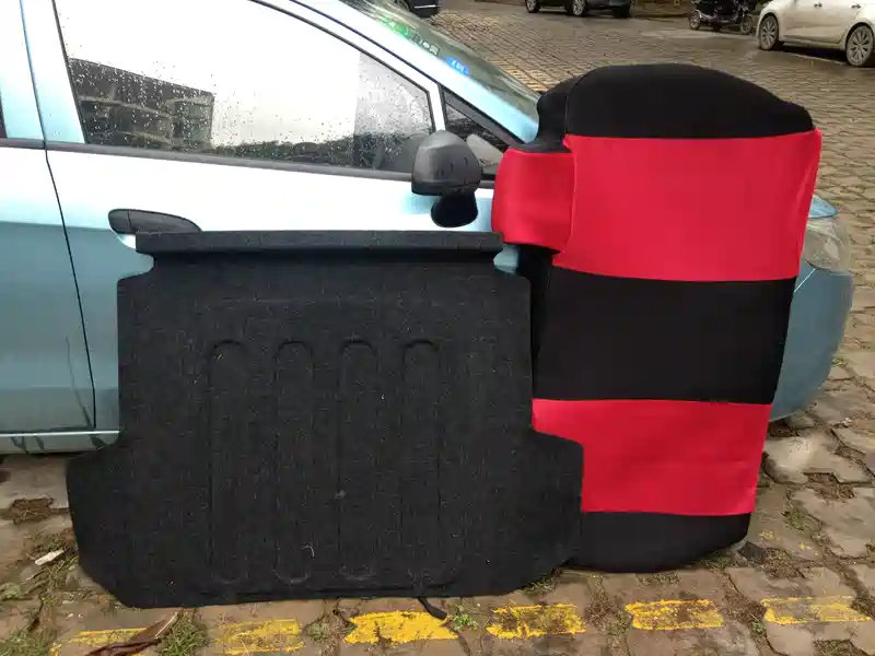

先把后座靠背和行李箱垫板拆下来,暂时放家里吧。

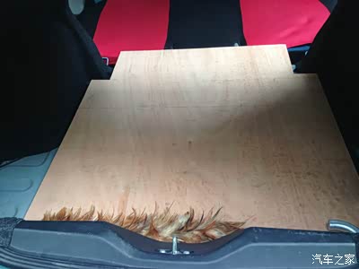

加一块9mm夹板,原装垫板有一条隆起的边,所以换下来。

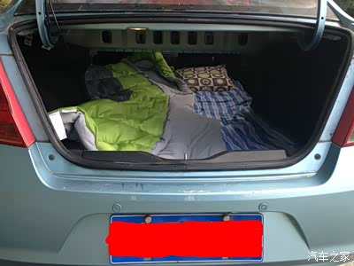

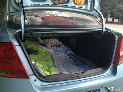

站在车后打开尾箱盖看过去是这样的。

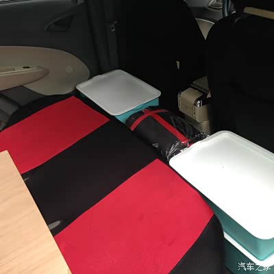

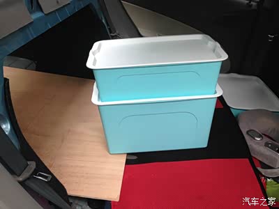

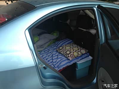

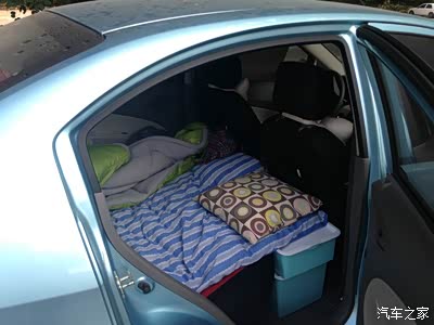

淘了四个箱子,是能叠起来的,放在后座跟前排坐椅之间,高度要跟后坐正好持平。
放好是这个样子的,箱子还可以放好多东西呢,很合适。
再来一张,舒服与否,这里很关键。
这是从驾驶座往后看的状况。

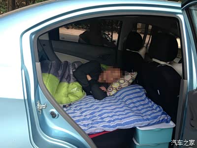

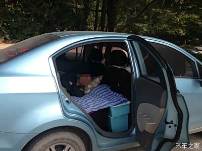

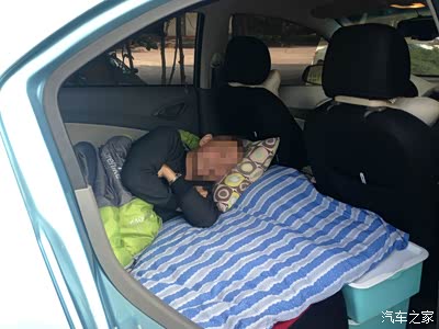

连续几张铺好被子的床。
1.7米以下,完全可以伸直脚,要是把前坐往前推床可以更长一点。
想豪华点就铺上气垫。

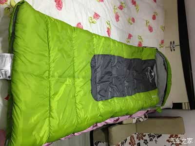

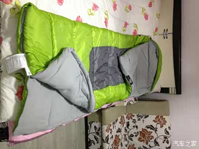

绿色的是睡袋。

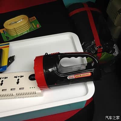

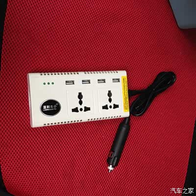

12V转220V插座,用来充强光电筒和手提电脑之类。

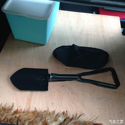

折叠的工兵铲。

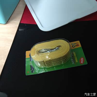

拖车绳,据说能拉三吨,最好不要用上。
220V充电筒。

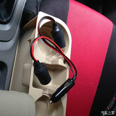

20A一拖二点烟器。必须要这种,一般的负荷不了煮饭和烧开水。

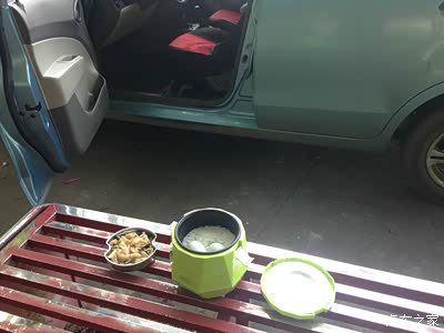

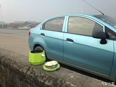

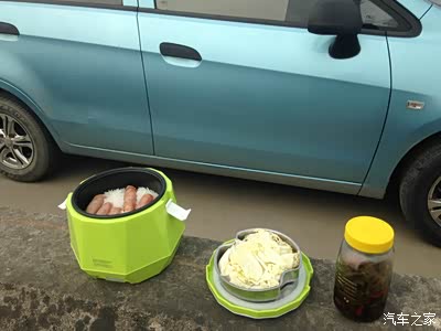

这个很重要,12V车载电饭锅,就放副驾驶的脚边就行,完全没有水溢出和雾气,只要45分钟就饭热菜香了。

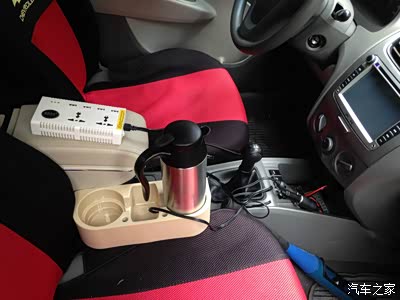

烧水杯的杯架。
12V 750ml开水杯,只要20分钟就水开了,放杯架上是酱子的。
杯架其实就插在座位边上。

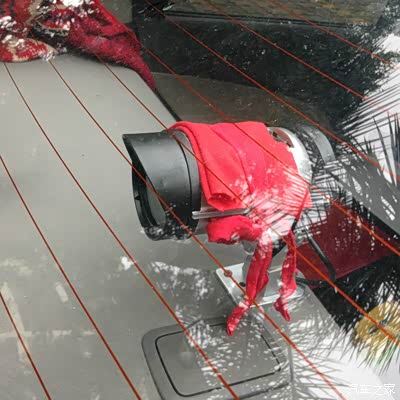

后视大摄像头,却是假的,用来吓唬碰磁党的。
睡袋是必须的。
脚能伸出来的比较好。

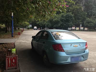

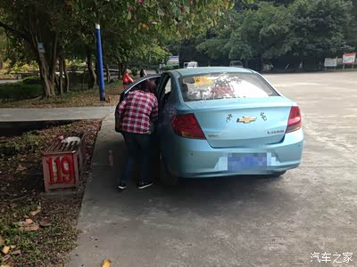

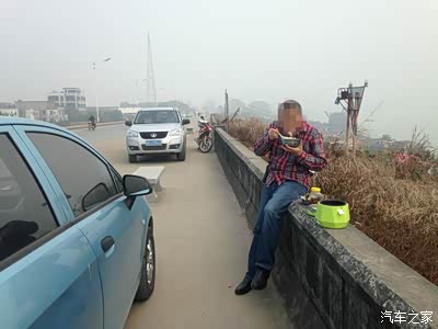

第一天演练,开到西江大堤上停车,饭正好煮熟。
今天的菜式是腊肠加大白菜,这是二个人的量。
真是香啊!餐风宿露,要的就是这种感觉。

饭后小睡一会。意想不到的舒服。

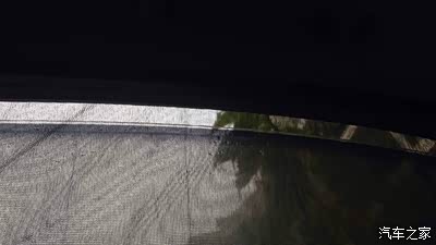

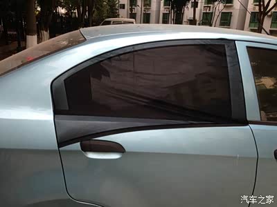

这个防蚊纱网好用,在车上睡必备的用品。
车内往外照是这样的,玻璃随你高或低。
