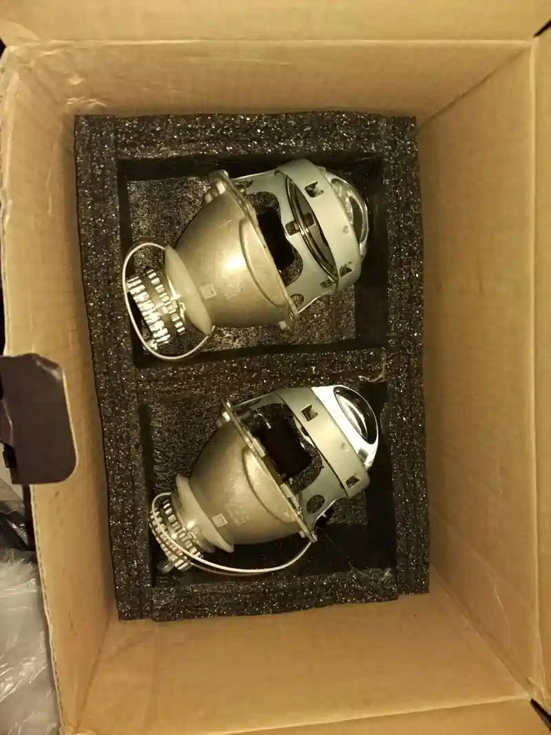

自从买了O3晚上下班再没有路灯的地方这灯光确实不行,所以打算改灯,但米有限,所以也看了不少实体店和网店,最终选择了在网上买1套国产海拉5,安定是55瓦的,灯泡说是汉雷的,但我看着不像,灯泡35瓦色温5500,在实体店改装,总共下来900,感觉还行,本人对灯光也不是要求太好,所以不多说了,上图
某宝买的国产海拉5,在百度查了查,说国产是好听,其实就是高仿,无所谓了,便宜呀
