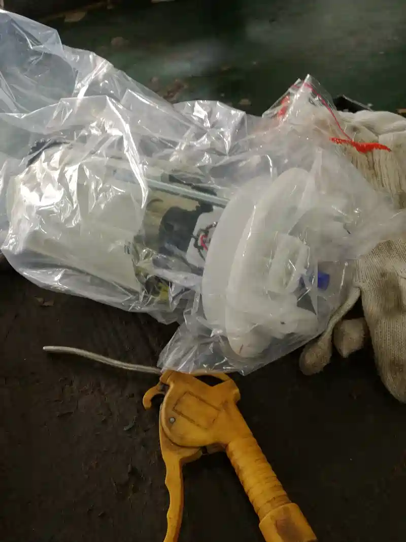

这个是新的燃油泵总成,有的车友说是只换外壳,现在确定了是总成

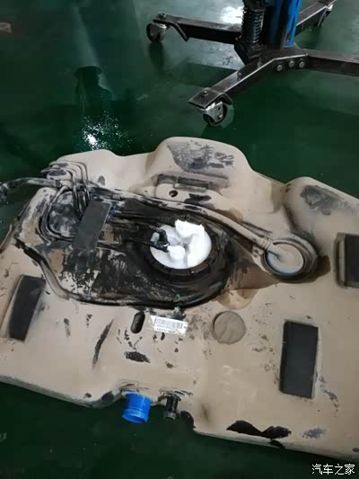

师傅开始拆油箱了,好多接头呢
拆下来了,看到周围的油渍了吗,师傅确定是漏油了,还说,这都好几年前的召回了,怎么现在才来,那时候他一天要换几个呢!呵呵,我能说我马虎吗??哈哈

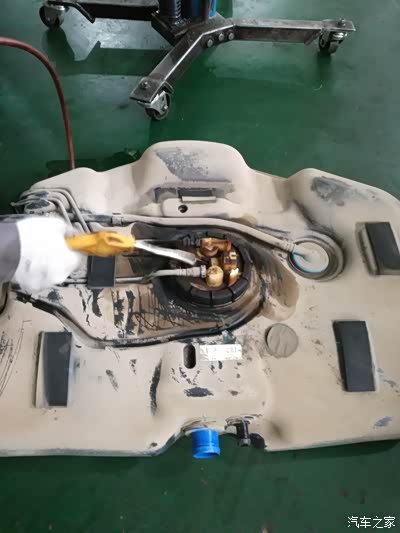

新的换上了,但愿问题解决
更换完毕,师傅把旧件收走了,没有收费。这次的经历告诉我,再遇到类似的事情,不要怕麻烦,不能马虎大意,积极处理,这就是本人更换燃油泵的全过程,分享给广大新赛欧车友。
