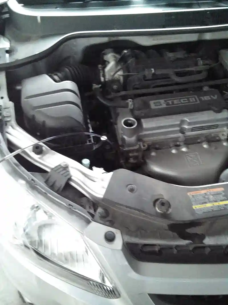

抽机油还是方便,压几下就不管它了。
蚌埠的原装机滤质量还是可以的,4S店20多,网上十几块。
抽了半小时终于抽完了,3升多一点,还有残留但不多。
最麻烦的其实是拆机滤,空间太小施展不开来,又怕拧坏螺丝,只能一点点的拧。20分钟后终于拧开了。
长城旗舰店买的半合成5W30机油。205元换后明显声音小了,起步动力增大。滑行距离增大,比4S店198的矿物油好很多。
