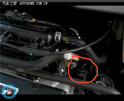

      我心茫然 2013-7-18 20:51:17 发表在 14楼
      插个图给你。没记错就是红圈带点的位置是进气歧管控制阀,如果拔掉没声音就是它的问题。
      我的也是这个声音,拔这根管子有什么技巧吗 用力拔就行了?我怕拔坏了
      我的也是这个声音,拔这根管子有什么技巧吗?我怕拔坏了,用力拔就行了吗?

      123456789r 2014/04/18 10:22:59 发表在 131楼
      朋友你的怎么解决的  我的1.2的也是 哒哒哒的响  4S说没事  一直在郁闷中 我的QQ312650402 联系 谢谢
      换进气岐管总成,异响消失,现在快三年了,没有异响

      峰回路转1975 2013/07/20 22:07:14 发表在 71楼
      恩,答应换控制阀了,没货要等几天,不肯换总成,说他们都这样的,换阀不行再换总成
      哪个是控制阀?
