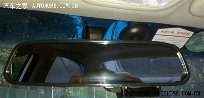

淘宝上购买了一套可视影像倒车镜,自己折腾了2小时安装成功,装的时候手忙脚乱的忘了拍照。看下实际效果吧,手机拍的凑活看看。
普通镜子时的样子,稍微比原来的暗点,因为镜子比较长,视角比原来的大不少,晚上也有点防炫目的作用。卡在原后视镜上即可,很合适。

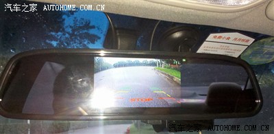

挂入倒档后的样子,白天很清晰,摄像头角度也很好,晚上噪点比较多,但足够看清楚了

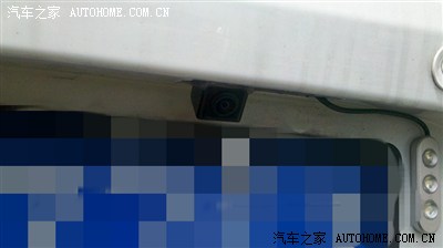

装在右牌照灯的位子的摄像头,把原来的灯整个换掉,自带LED牌照灯的。这个由于摄像头位子的问题,与原车不太相配,我把原车孔位磨掉了一些,最后顺利卡进去,也很牢固。为了晚上照明,两边还装了组3头LED灯。
