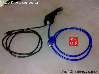

看了下导航仪的车载充电器,上面写的是输出5V 1500mA,功率还是挺大的,给手机充电应该没问题,打开盖子后看到里面使用的是LM2576T-5.0的DC-DC降压电路,LM2576输入电压范围是7-40V,最大电流可达到3A的,不过,看这芯片估计使用的是国产的,而且没加散热片,可能达不到3A,2A最多了,用用导航仪再给手机充充电还是够用的,而且这芯片自带短路保护、过压保护、过流保护、过热保护,给导航仪和手机充电还是足够了。

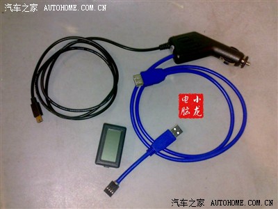

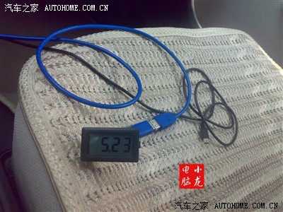

找了一个USB延长线,剪断后焊在电路的输出端,就这样简单,一个USB的充电口就改装完成了。

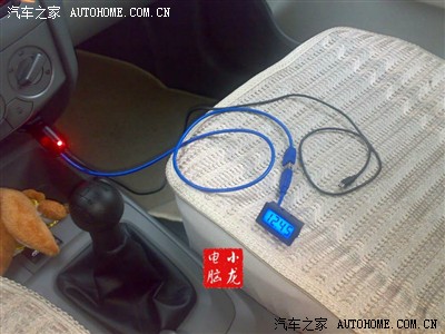

只改装一个充电口太不过瘾了,想想,USB有4根线,给手机充电只用到其中2芯,把另外两根也利用下,接在电路的输入端,这样可以接个电压表测量点烟器口的输出电压。

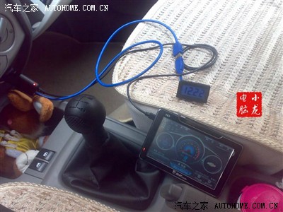

测量电压的作用:有时不启动车子开空调的时候或者长时间听歌开灯的时候,实时观察下电压,防止严重亏电后无法启动车子,测量电压还是很有必要的。

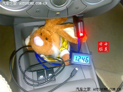

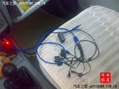

这样可以实现一线多功能,把插在电压表上的那个接头正着插是测量电瓶电压(12V左右),反过来插是测量输出电压(5V左右),或者插USB手机充电专用线用来给手机充电,都可以,从而实现一个充电器不影响导航仪使用的情况下实现多个功能,一根USB线多个功能“测量输出电压、测量电瓶电压、给手机充电”,导航仪不用的时候可以同时给多部手机同时充电。
全部改装完成,简单用万用表测量下没问题,就直接插在车子点烟器上用了,效果很满意,达到了我所期望的效果。。
