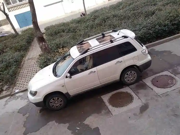

因为躺枪被撞的缘故,笔者的翼神在4S店休了整个春节假期,没办法,我把家里那台行驶里程超过30万公里北京吉普-欧蓝德借来开了半个假期;不管车型还是里程数,这在国内可算是稀罕物了。这台2004年出厂的欧蓝德伴随我走过中学高中和大学,虽说三菱还是挺皮实耐用的(我有发言权啊),不过从车况来看,这台欧蓝德的身体已经开始走下坡路了——颠簸路面会吱吱响的后尾门、有点渗油的半轴、还有已经开始松散的底盘……
年岁大了,都会松
但谁不喜欢紧致的呢?
紧致又未必和年岁有关,人老了依然可以风韵犹存,车老了依然可以风光无限。
