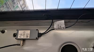

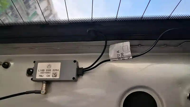

最近总是感觉收音机的效果不是太好,怀疑是天线放大器的问题。所以把d柱内饰板拆除掉,重新连接了下天线放大器。收音效果明显改善,怀疑是接触不太好造成的。

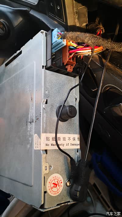

原厂装配的窗式天线放大器。是需要机头供电的,供电走的是机头馈线。

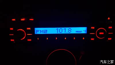

久违的中波567,天津相声广播可以收听了。
北京的一个调频广播,也可以清晰收听了。

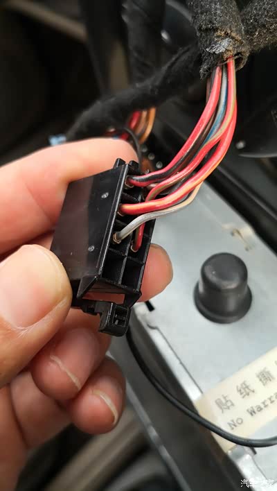

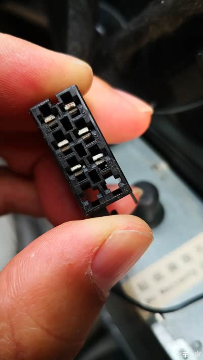

大众亮线的尾部供电插座。包含正负极,钥匙门,小灯,safe线等。
供电插座是六根线。
上面的蓝色插头是数码碟盒插头,所以模拟六碟cd,以及有aux的功能。
