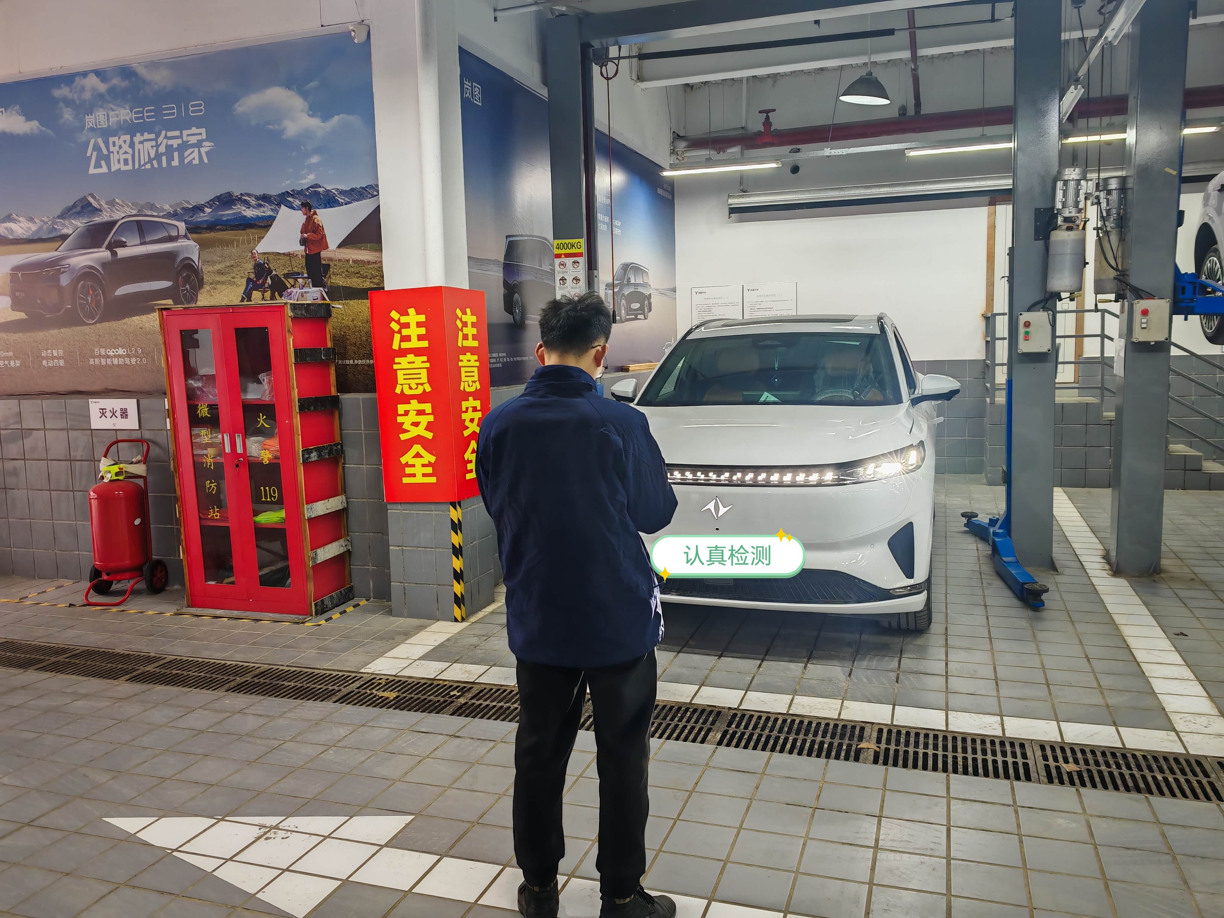

保养的价值,首先体现在技术执行的精准与专业上。当车辆驶入预检工位,与服务顾问的高效沟通便为这次保养定下了科学的基调。
1.定制化工单:从“千篇一律”到“对症下药”

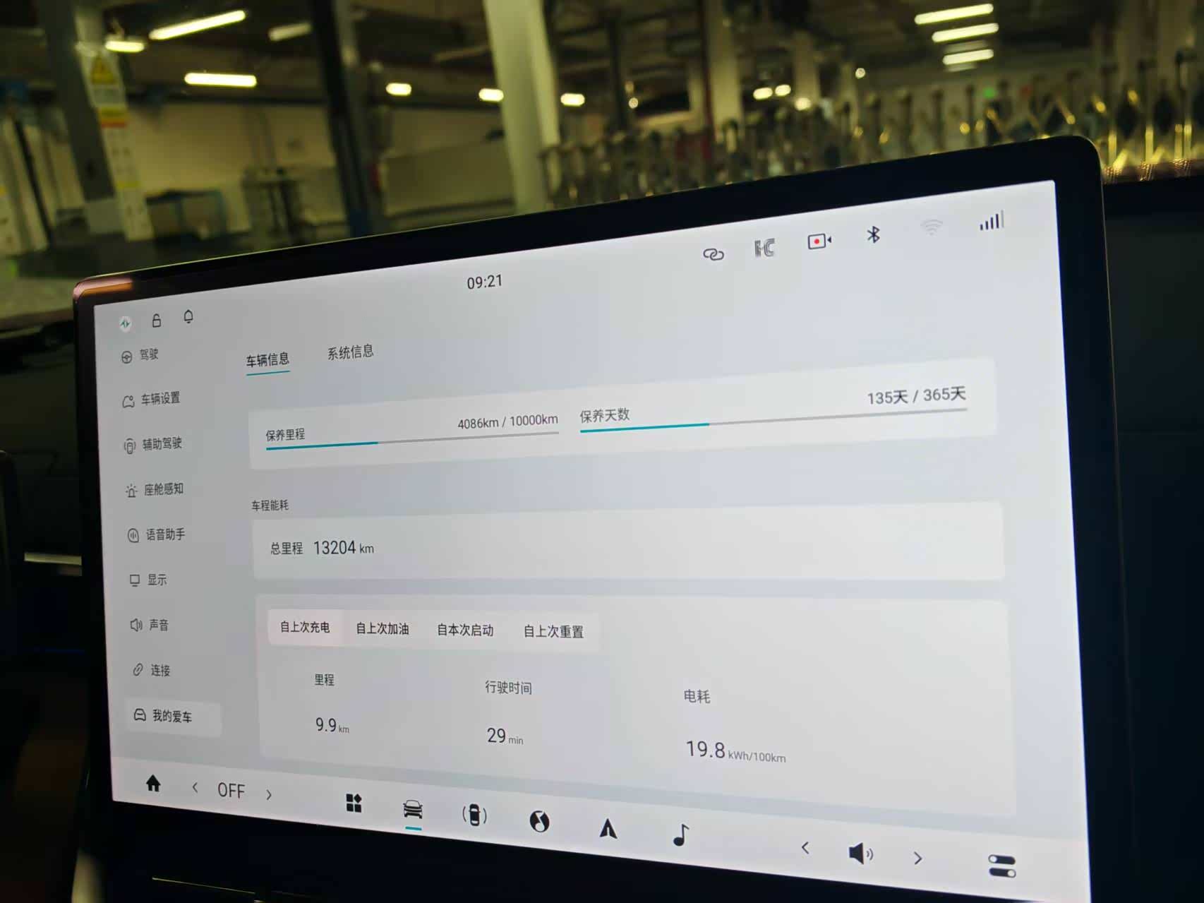

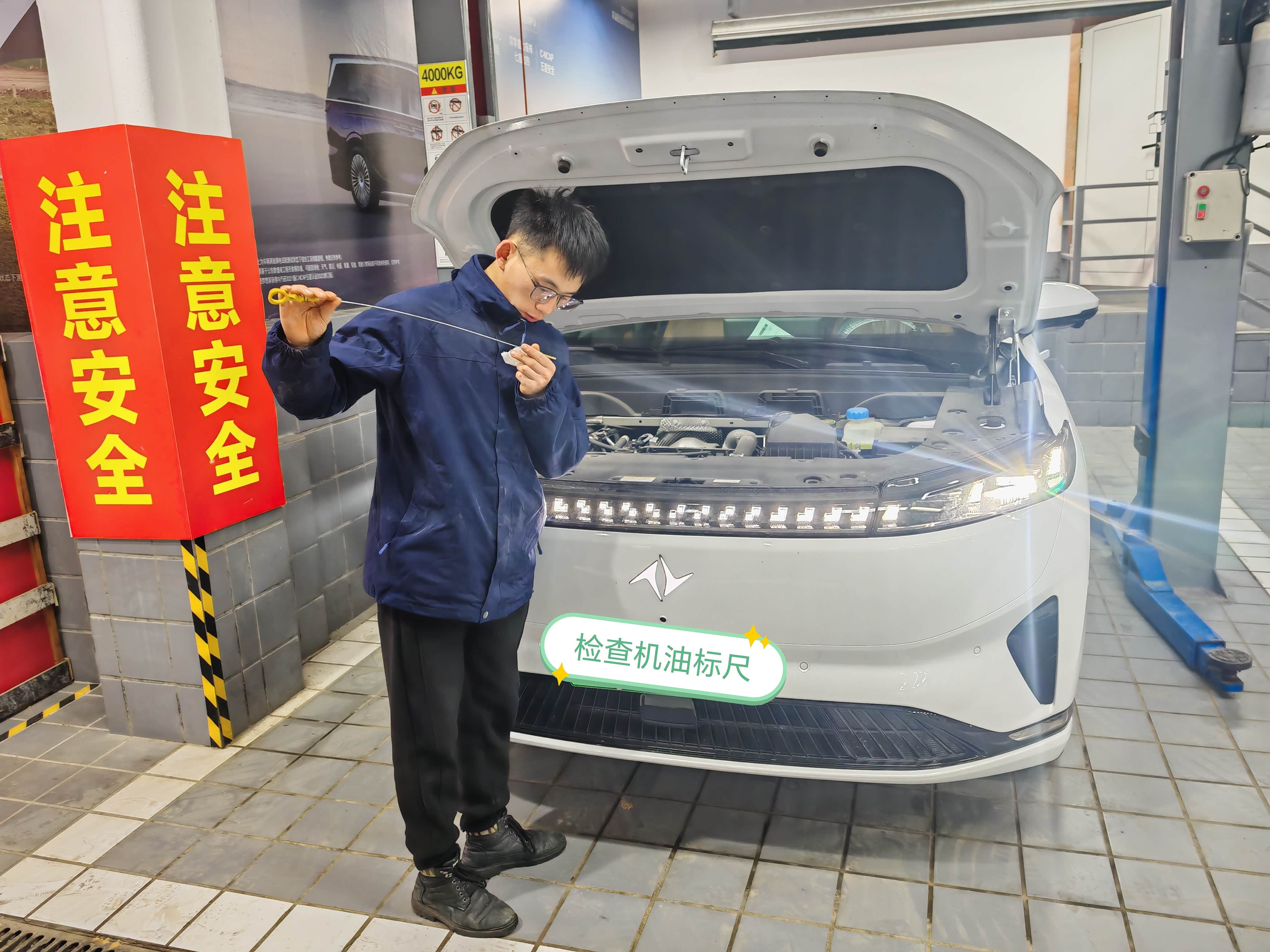

服务顾问并未直接套用标准模板,而是仔细核对了我的总里程与关键的“增程器专用里程”。数据显示,增程器运行占比较低,距首保只启动了4086公里,经检测,机油也是非常清亮透彻,无需更换的。
据此,我们共同确认了本次工单的核心:“二保-三电系统专项深度检测与维护”。这意味着,本次保养将暂时搁置未达触发条件的机油机滤更换,转而将所有工时与检测资源,集中投向新能源汽车最核心、也最昂贵的“三电”领域。这种基于数据的决策,本身就是专业服务的体现。

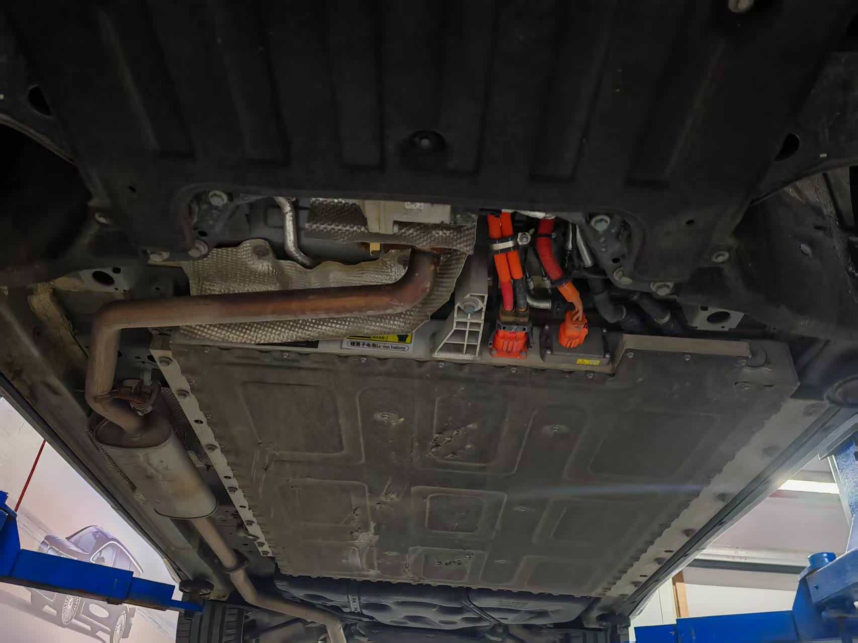

2.举升检视:底盘与电池包的“外科手术式”探查

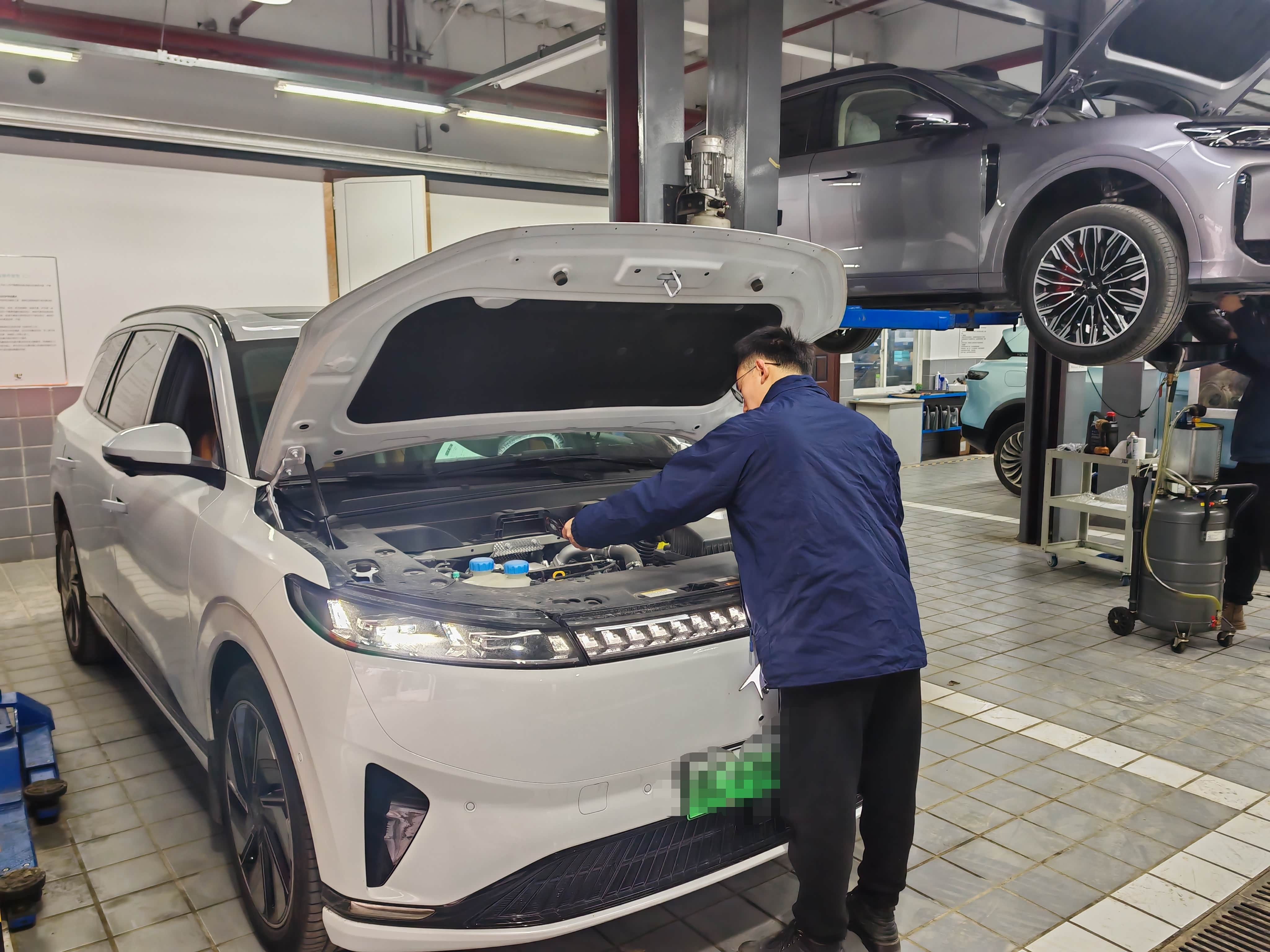

车辆被平稳举升,底盘全景一览无余。技师的第一项工作,是对底盘进行系统性宏观体检。
(1)悬挂系统检查:他手持专业强光手电,从前往后,依次检查前麦弗逊、后多连杆悬挂的每一个部件。手指轻触摆臂球头防尘套,观察有无裂纹;灯光仔细照射减震器筒身,确认无油液渗漏;检查所有连接螺栓的锁紧标识是否完好。其手法娴熟,目光如炬。

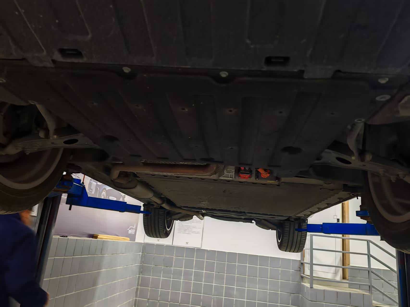

(2)电池包精细检查(重中之重):这是本次检查的焦点。技师调整姿势,几乎将视线与电池包外壳持平,利用光线斜射原理,检查是否存在任何细微的磕碰、划痕或异常凹陷。他环绕电池包一周,用工具轻敲关键部位,通过声音辅助判断内部结构是否完好。对于电池包四周的密封胶条与工艺接缝,他进行了近乎苛刻的检视,必须确保没有任何水渍、油渍或冷却液渗漏的哪怕一丝痕迹。同时,电池包安装支架的螺栓、高压线束接口的机械锁止机构,也都进行了复紧与状态确认。
(3)高压电气系统巡查:守护“能量脉络”的绝对安全
电池包的健康,离不开与之相连的“能量脉络”。技师顺着电池包输出的高压线束(醒目的橙色),检查其全段路径。
· 线束本体:确认外层绝缘皮与波纹保护管无任何磨损、老化、被挤压或接触高温部件的风险。
· 接口状态:重点检查电机控制器、驱动电机、车载充电机等关键部件的高压接口。确认公母插头插接至“咔嗒”锁止声到位,接口金属端子光洁、无电弧烧蚀产生的麻点或过热导致的变色。

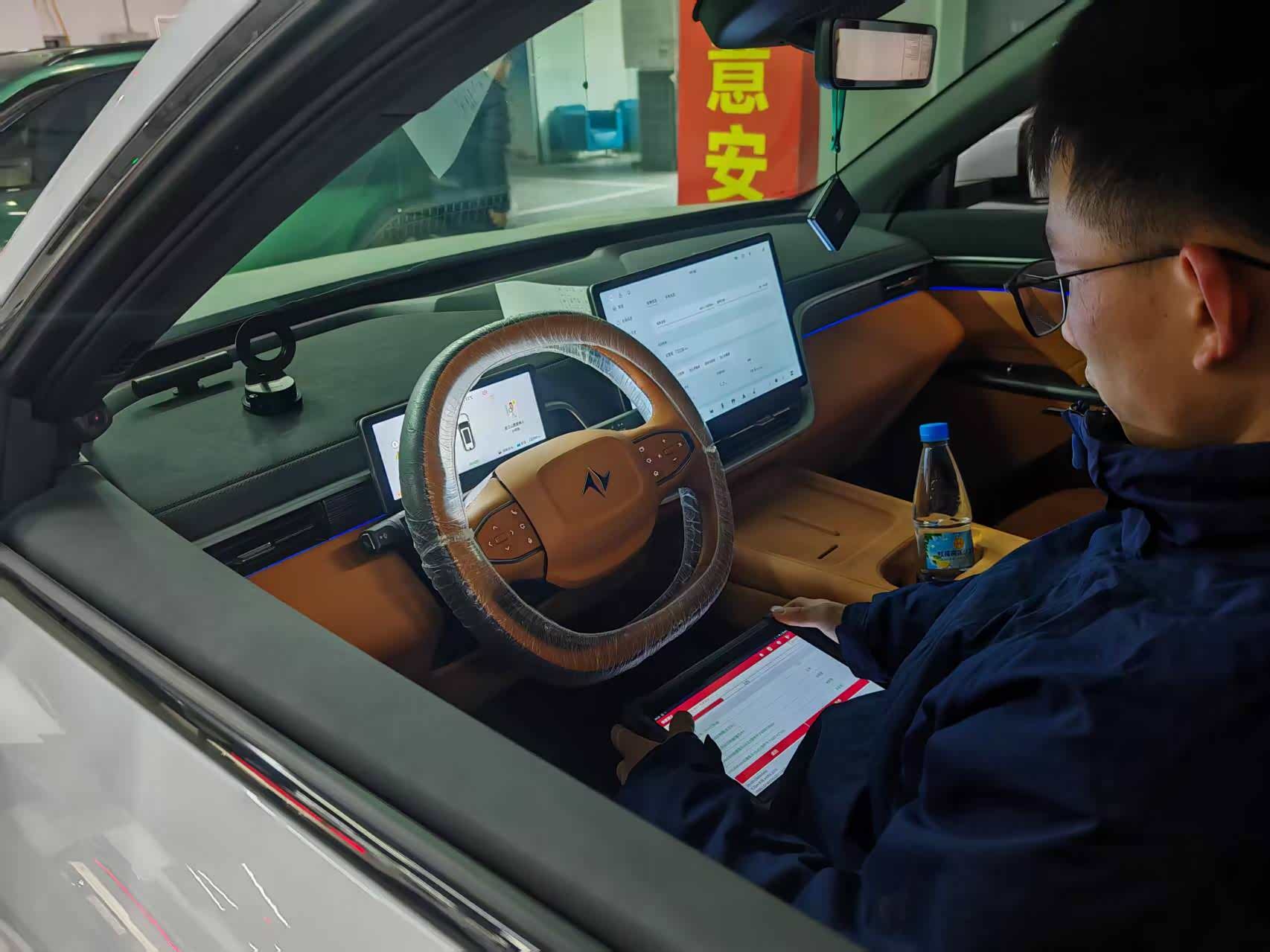

4.系统级诊断与软件升级:数据驱动的深度健康评估
物理检查后,车辆进入“数字化诊断”阶段。连接品牌专用诊断电脑,技师如同为车辆进行了一次“全身CT扫描”。
· 数据流深度分析:屏幕上,电池管理系统(BMS)的数据被逐项调阅并分析:
· 电芯均衡度:查看所有电芯单体的电压,其极差(最高与最低电压差)被严格控制在20mV以内的优秀水平,表明电池包内部一致性极佳。
· 电池健康状态(SOH):显示为99%,表明电池容量衰减几乎可忽略不计,性能如新。
· 绝缘电阻监测:系统显示高压回路对车身的绝缘电阻值高达数百兆欧,远超国标安全要求,彻底排除漏电风险。
· 热管理系统数据:检查电池冷却液流量、温度传感器读数是否正常,确保热管理功能完好。
· 控制软件优化:诊断系统联网后,检测到官方发布的最新版车辆控制软件。技师向我说明,此版本主要优化了低温环境下的电池预热逻辑和部分工况下的能量回收曲线,能小幅提升能耗表现与驾驶平顺性。在获得授权后,执行了在线升级。整个过程约25分钟,车辆各控制器依次重启,技师则利用此间隔,高效完成了胎压校准、液位复查等并联作业。

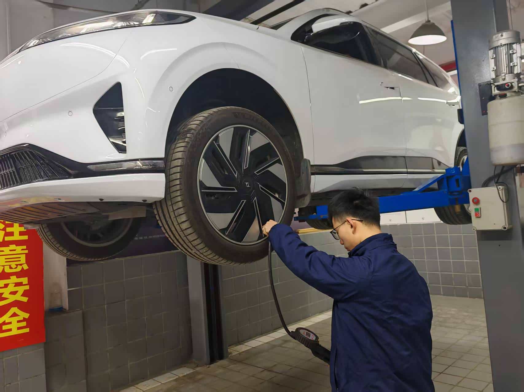

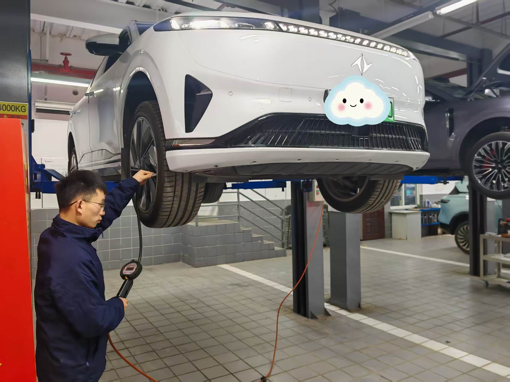

使用数显胎压计将四条轮胎校准至标准值;

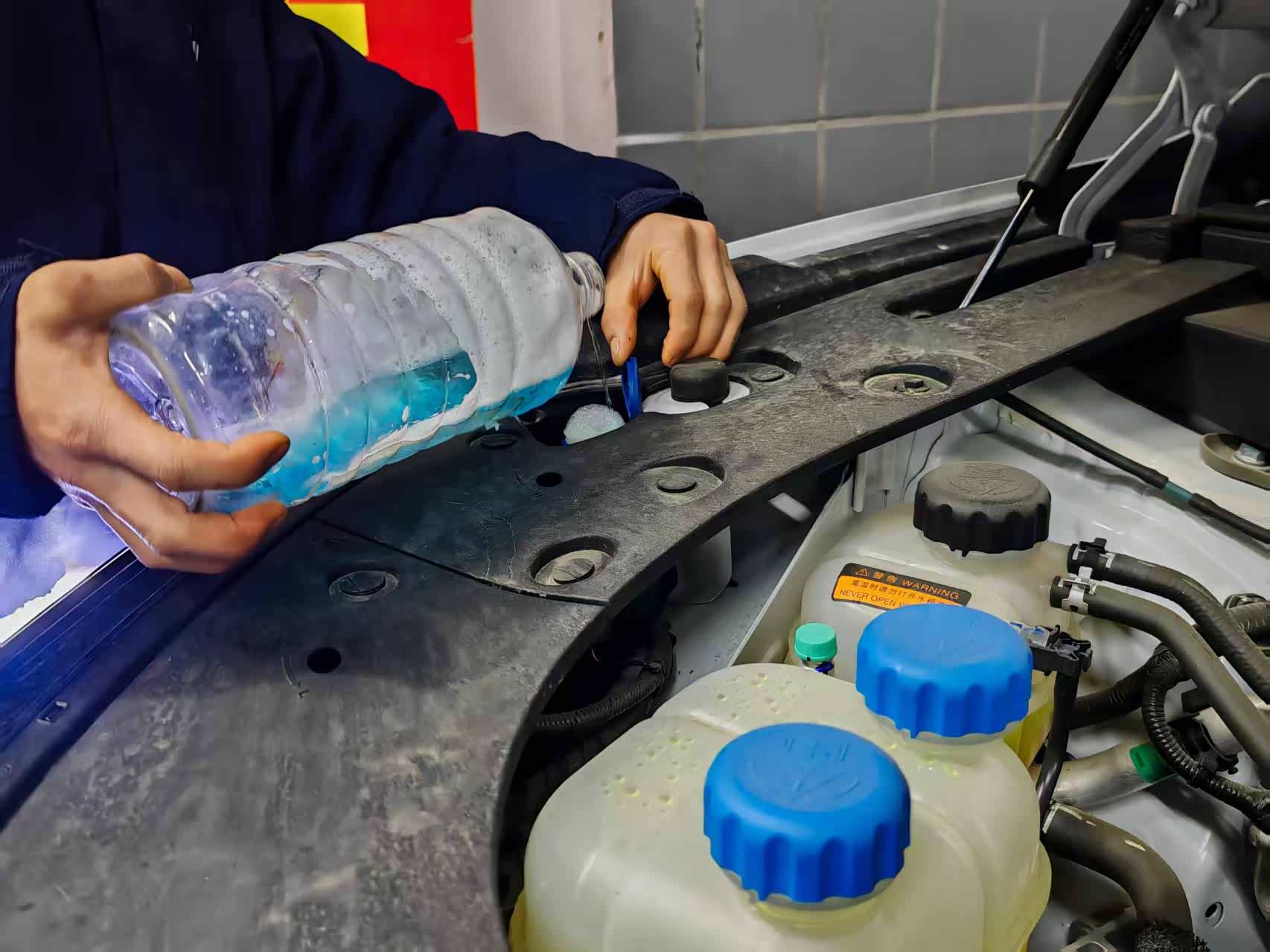

免费加注防冻型玻璃水至满溢线;
检查制动液、电机冷却液液位均在正常区间;用高压气枪清洁发动机舱。

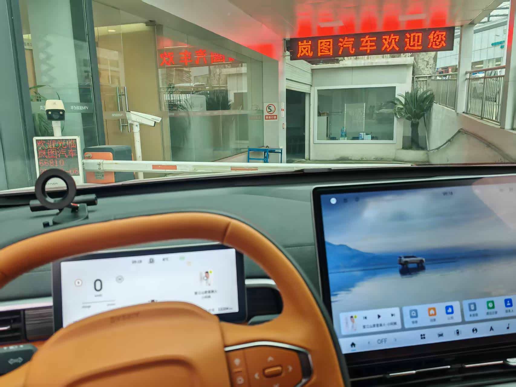

保养前驾车抵达服务中心入口时,自动感应通行杆未能如常升起。在车内等待约一分钟后,一位正在其他区域忙碌的工作人员赶来后手动操作设备,耗时约两分钟才解决。这入店时的第一个触点,虽是小环节,却直接影响了流程的顺畅感与客户对后续效率的初步预期。

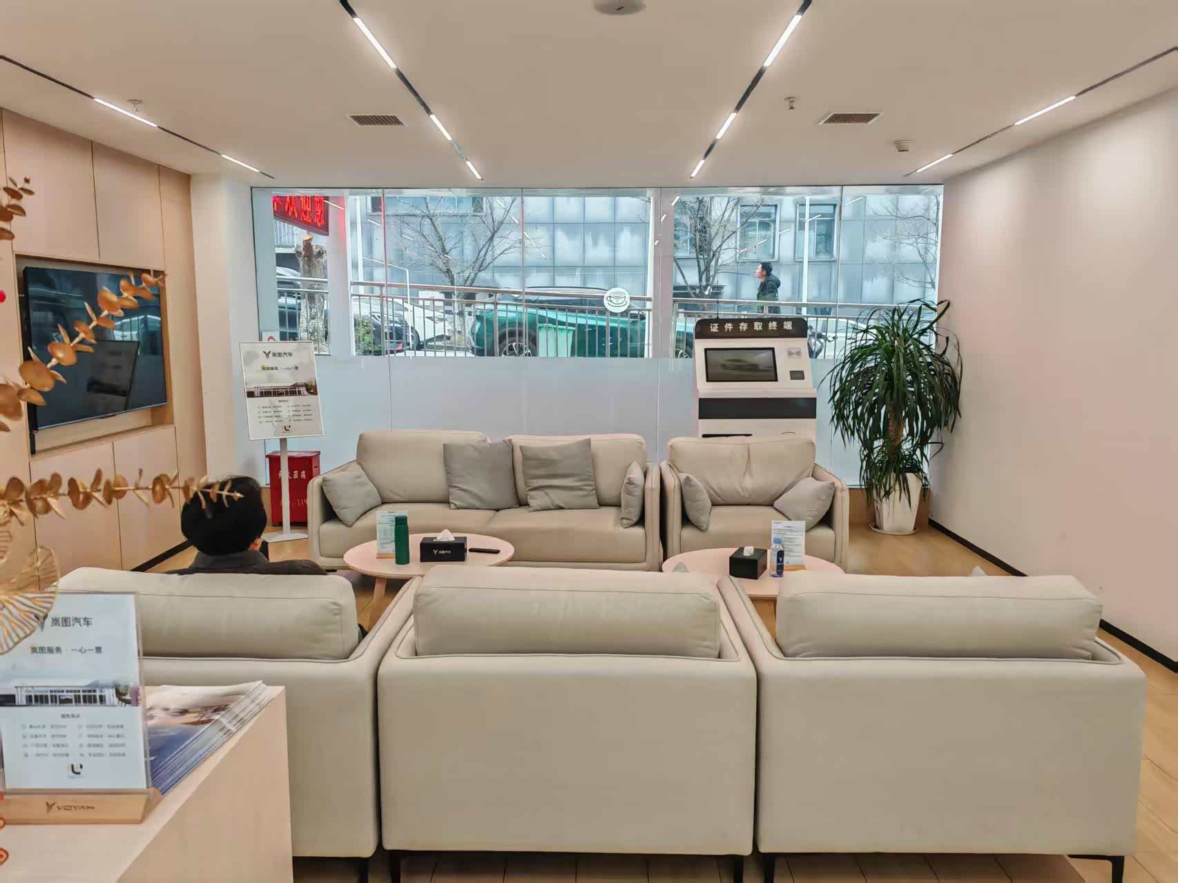

2.客户休息区的“体感与便利度”不佳
进入客户休息室等待。时值冬日,休息室的空调系统并未启动,体感温度明显偏低。询问工作人员后,得到的反馈是“中央空调系统较大,启动升温需要一段时间”。
理解设备特性之余,不免思考:能否通过天气预报或季节性服务预案,提前开启空调,主动为客户营造一个温度适宜的等待环境?这关乎服务的预见性与主动性。
此外,当我想为手机充电时,发现沙发休息区旁预设的地面电源插座无法打开(可能为安全考虑锁闭或故障)。
无奈之下,只能移步至服务吧台,坐在高脚凳上,侧身费力地将充电器插入墙插。这个过程对于希望安静休息的客户而言,增添了些许不便。客户休息区的核心功能是“休息”与“便利”,电源插座的可用性与易用性应是其基础配置。
