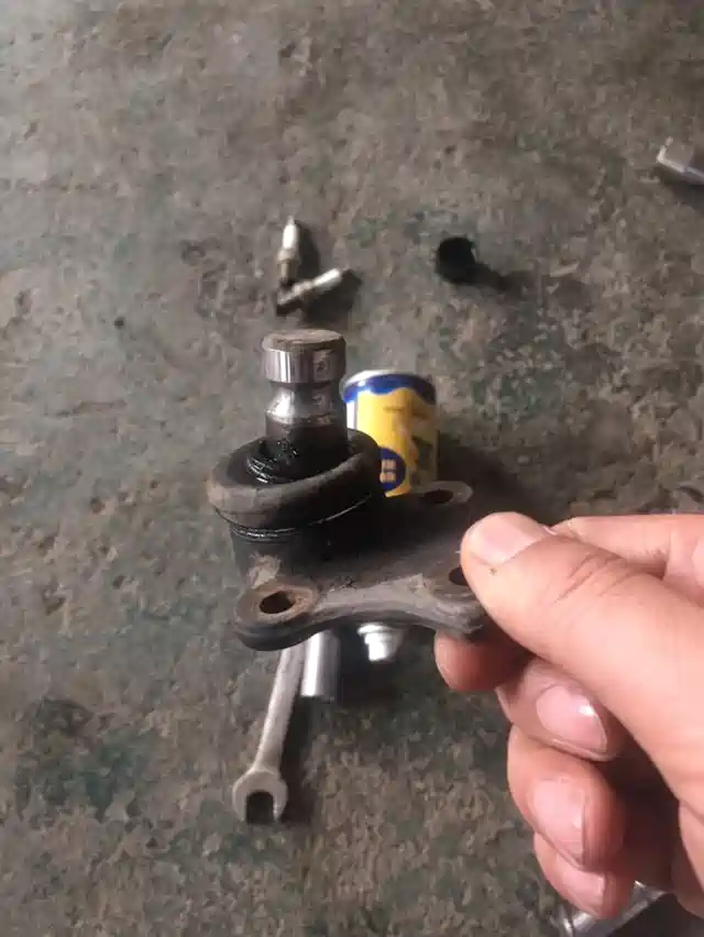

右前轮有点小框,更换右前轮球头

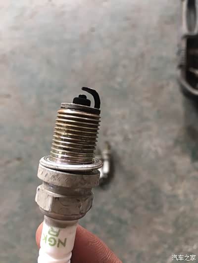

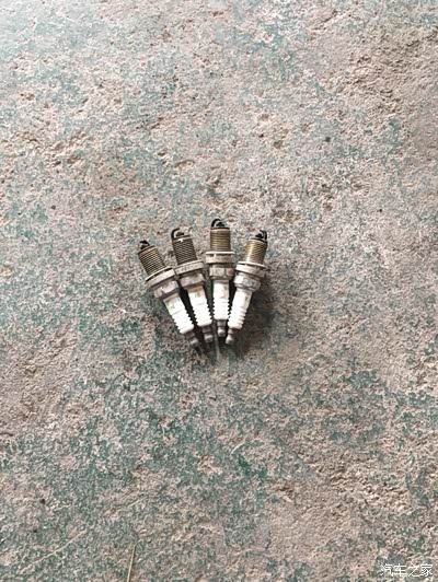

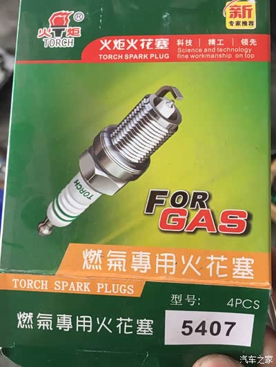

更换火花塞
旧的,大概6万公里,烧气的时候多,有些秃了,偶尔还有放炮声,索性就换了。
换的火炬的燃气专用的,不晓得能用多久

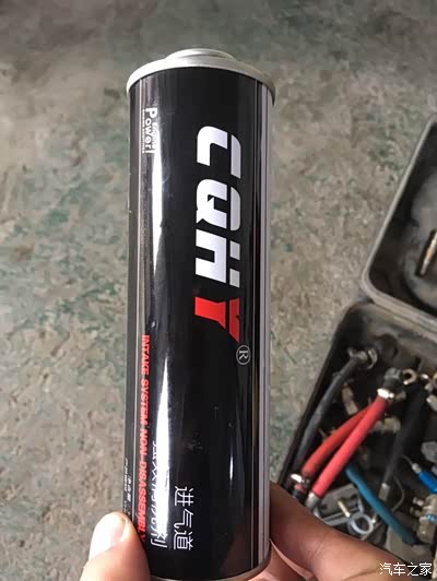

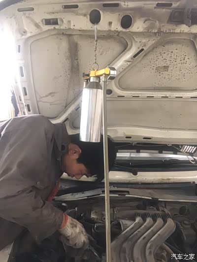

清洗节气门,清洗喷油嘴,都使用吊瓶
节气门,喷油嘴清洗剂

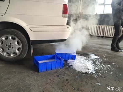

清洗三元催化装备

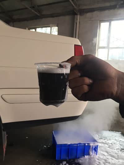

清洗三元催化
清洗后清洗剂颜色,加进去的时候忘看什么颜色的了,没有对比。

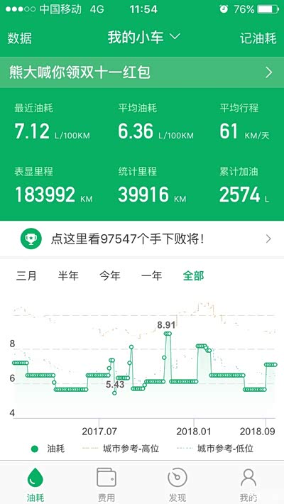

整体保养完,油门轻了一点,以前踩到的转速不切气了,要踩的更深一点才能切气。油耗统计中。。。

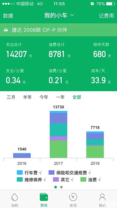

还是比较省钱的
油气两用,油气都统计,拐点为油加满的时候,看着也不算高吧
