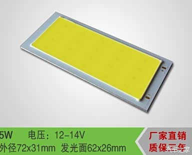

买两块这样的COB发光板,卖家介绍单片功率5W,电压12V,发光角度120度,亮度450-500流明,我买的是暖白,色温3200-3500之间,我想这作为日行灯应该足够了
卖家网店截图有介绍参数,注意这个尺寸,是刚好与假灯片后壳尺寸吻合的,当时为了找这个尺寸的COB板花了不少时间。价格也很便宜,七块五/片
灯板厚度2mm,不能太厚,否则假灯透明壳与后壳无法复合
铝基板,散热会好于PCB板的灯,毕竟5W的功率,发热散热是要考虑到的

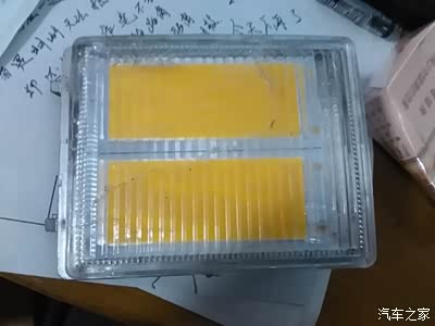

假灯撬开后,每个假灯后壳内可以同时放入两块。
这是复合透明盖之后的假灯,两块板已经放进去了,通电测试温升,看看无风冷却的条件下持续点亮,灯板的温度到底能够升多高,测试证明还是放一块灯板比较稳妥。尤其是夏季环境温度高的时候,高温也许会烧坏灯板,算了,日行灯也不需要太亮,每个假灯就放一块吧。

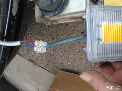

在灯板上焊好接线,在假灯后壳上用2.5mm钻头钻出两个小孔,引出接线,透明壳与假灯后壳合拢用热胶枪密封。
背部引出电线的两个2.5mm小孔也要用热胶枪密封好,防止雨水灰尘进去。电线套上保护,防止与车身摩擦过早破损。

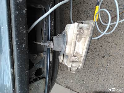

安装日行灯之前肯定要穿电线,先拆了前雾灯,这样空间就出来了,电线出入很方便,我用的四股铜芯1平方软线,每个灯板的工作电流只有0.35A,所以线径是足够了。

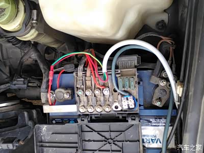

我用的是开关控制负极的方式,所以在电瓶正极加入一个3A保险丝之后引出电源正极,途中灰白色的就是电源正极,电池的正极极柱旁边的红色线的小黑盖子里面就是3A保险丝。灰色线是要顺着左侧翼子板内穿过防火墙进入驾驶室的,先预留好足够长的线,这回不着急。

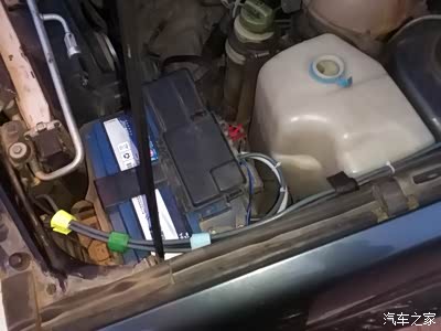

固定好电线,弄整齐一些也看的清爽
负极线这边也弄得整齐,顺着引擎盖拉线一起走,离合器拉线左侧一个小的橡胶堵头,撬掉这个堵头就可以穿过电线,因为没拍,所以也没法展示,改天补拍一张以便显示具体穿线的位置。

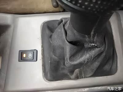

开关装在拍档杆盖子上,用手电钻打出排孔再修整,这样开关的安装孔就形成了,电线接上,灯亮,开关此时的位置是断开状态,开灯时,开关指示灯会灭,关灯时则亮。

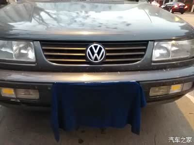

没开灯之前,日行灯是这样的
开关打开,指示灯灭

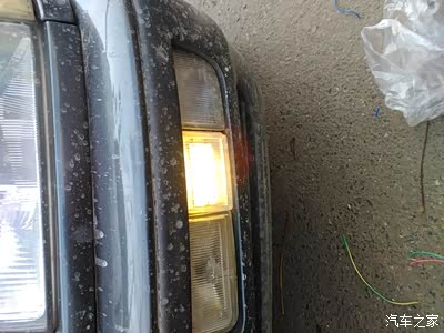

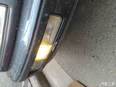

左侧灯亮
右侧灯亮
