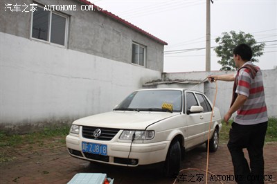

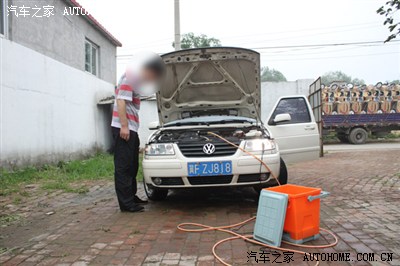

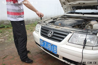

本人自己购买了电动洗车器  接车上的电源
先从上到下冲一遍 去掉大的沙石

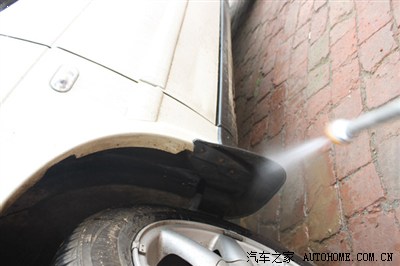

最后冲洗轮胎内衬的死角

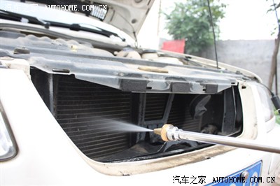

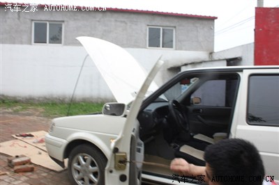

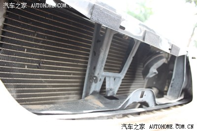

下来清洗水箱 有必要吗 捷达爱水温高 不知道吗 另外水箱脏影响空调制冷 或者说水箱脏后风扇一直转虽然水温没有高起来但是也是费电地 呵呵  另外空调制冷和家庭空调原理一样 这里散热后车里才能制冷的 所以也会影响到空调的  来吧~干活吧~

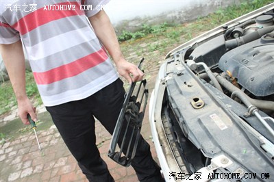

就这么2个小螺丝 简单死了 拆掉前中网就下来了
这里拆下来主要是给大家看看或则说很脏的时候把中网拆下来清的更彻底一点 其实平时我都不拆的 在中网的缝隙里面喷进去就可以了

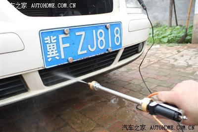

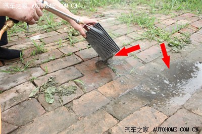

就这样 喷喷喷 看看流到地上的水是不是黑的 如果几个月没有清洗过了 肯定是黑的 大家看我不用担心把水箱的散热片喷坏哦 因为我这是洗车器不是洗车店的洗车机 如果洗车店的洗车机千万不要模仿哦 不然小网格都趴下了 那样的话还不如不清
干活彻底点 外面也要清洗一下

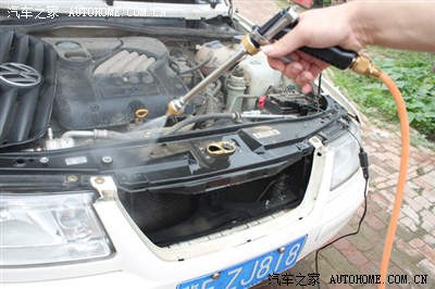

下面一样 喷 喷 喷 这款洗车器压力是正好的 是双泵的 之前买的洗车器给尿尿似的 压力太小 根本不行 爽呆了
里面在风扇的位置喷 当然上面的缝隙胶条看到了吗 拿掉从缝隙向里喷 总而言之有缝隙你就喷吧  喷干净为止

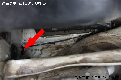

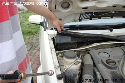

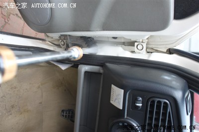

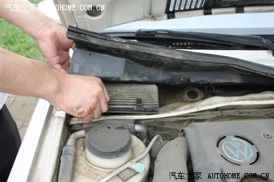

下面开始第二个重要的部位需要清理 那就是风挡前面的导水孔 来吧 上图

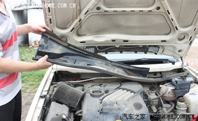

看! 这就是传说中的导水孔  大家一般不注意 这里堵了 那么下雨的时风挡下来的水就会憋在这里了 泡了电脑  就完了

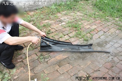

干活要彻底 这些附件既然拆下来了就要清洗干净
还有另外一边

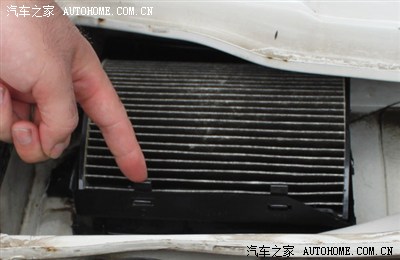

空调滤芯拿出来清清 看到黑水了吗 自己动手这点好 咱们干哪里都彻底 到4s店 人家才不管你脏不脏呢 要不就是不脏的时给你报脏了 浪费钱 咱们自己清清给新的一样
清理完后安装 注意这里2个卡子 卡后就行了  我看到很多朋友说一个滤芯没有多少米换了不就多了  我觉得谈钱就没有意义了 如果是这样的话直接放4s店让人家保养不就完了吗  咱自己动手就是这个乐趣 人家干活也没人清这个 还不够麻烦呢直接就换了

上面能喷的地方我都告诉大家了

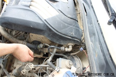

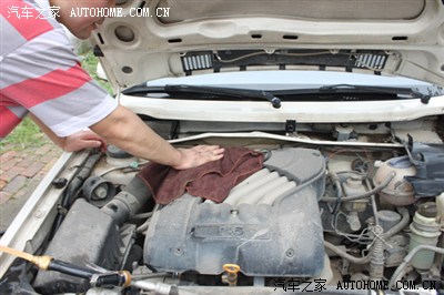

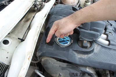

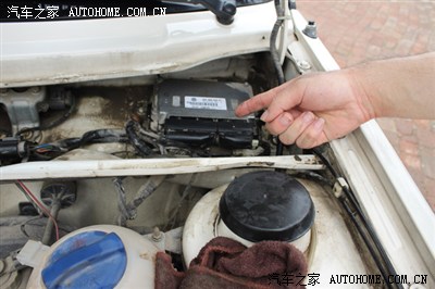

下面该发动机了  发动机咱不能喷了 不然后果很严重  用毛巾擦一下 有人说擦的不够干净呢 说句实话 发动机吗 实际人家是不喜欢太干净的 上面有点油脂是有好处额 人类也不要太勉强人家了 如果干干净净的 过段时间准发现生锈了 呵呵
下来我告诉大家什么地方最怕进水  3个地方 2个大插头 一个节气门控制单元
平时有朋友用水枪喷发动机 也没有发现问题 认为是没事 实际是大错特错 您想想及时我们最垃圾的普通插头遇到水也不会马上锈蚀停止通电的 那些那些汽车插头  等一年半载后或几年后就会慢慢发现有些电子元件出现问题唠....
下面是发动机电脑插头 看到了吗 多少根我也不知道 反正一大捆 拔开后大概有5.6十根线吧  如果有一个插头腐蚀了不通电就完了
当然也不要过于担心了 人家汽车的每个插头也是有很好的密封的 不然下雨天什么的总是进水那还了得 只要不要用高压水枪喷插头或泡在水里实际是没事的 水枪的压力有8公斤 他可受不了

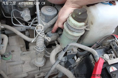

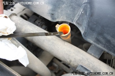

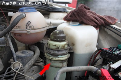

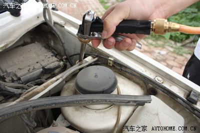

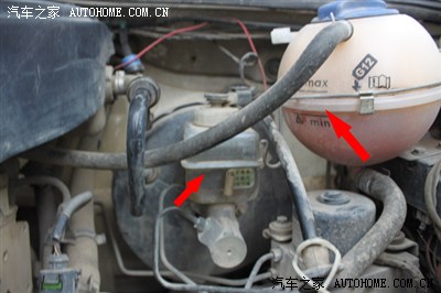

不好意思  回来了 下午6:57 继续写 看到大家都在拍砖 不怕 继续写。。。下面该干什么 检查一下刹车油 防冻液 助力油

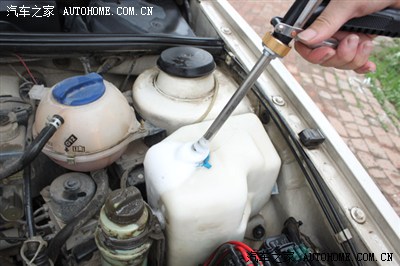

上图为助力油 下图红色高的是防冻液 下面小的是防冻液 切记防冻液不?都有上下刻度
顺便加点玻璃水

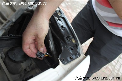

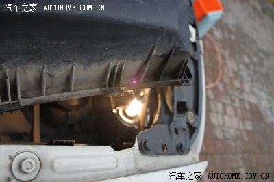

下面在换一个大灯灯泡 早不亮了 今天终于有时间换掉它
上图 先考虑一下 用最简单的方法拆最少的东西把灯泡换掉 原来很简单 只打开空滤就可以了
先把空气滤芯的上部分取下来
把空气滤芯随便敲打敲打上面的土
然后把防尘套取下来把插头拔下来 然后灯泡就下来了
找来了原车灯泡 哈哈  灯泡我还多着呢 如果大家有需要的联系我给你邮过去 不要钱哦 保证是原厂的 上面有厂家号
为了避免悲剧 安装前 先插上插头试一下 能否亮 安装就ok了 就不多说了

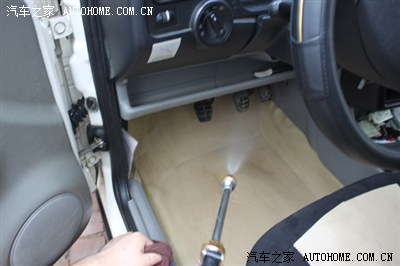

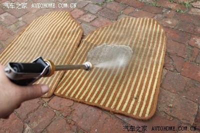

上图 先把门缝的死角用水枪冲一下 然后冲洗脚垫
 地板革略微喷一下 然后配合毛巾擦干净  注意是略微喷一下哦 不要弄的水擦不完了 然后仪表台擦干净 就不多说了

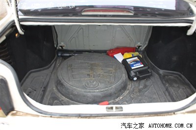

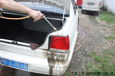

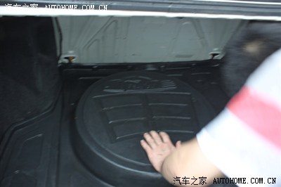

下面清理后备箱了
脏脏 不好意思 俺是农村的 捷达后背箱密封太差了  最主要是我懒 每天也没时间

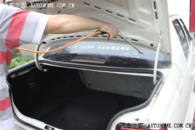

先来喷喷死角 不喷不知道 一喷吓一跳 原来尾灯这里有一个藏图的窝点......
上图 这些地方在后备箱盖 盖着的时候是冲不到的地方

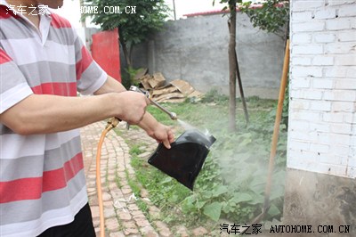

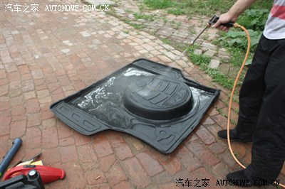

后备箱垫拿出来清理一下,喷喷喷 舒服死你了  终于等到我收拾你的这一天了
好干净哦。。。

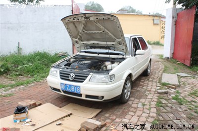

下面开始正式工作 换机油保养 俺家没有地沟也有没有起落架 来个趴地干活吧

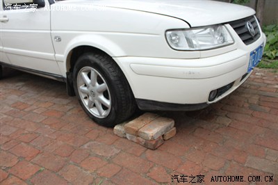

 第一步先提高车轮 看 哈哈

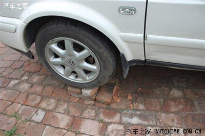

做好准备 注意是2个轮哦 控制好距离  走你  上!
乌。。。成功唠。。.. 按是有驾驶证的人.没技术可上不去
大家注意! 上面动作后必须把手刹刹死 然后在把后轮的前后顶上  安全第一 换机油第二

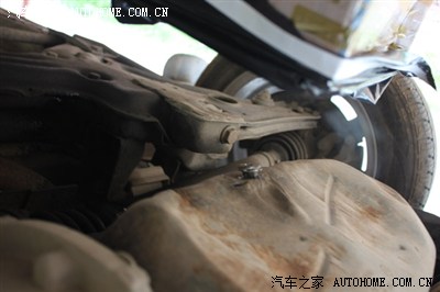

对了油底壳快碰烂了 是因为我经常开车到山上 不过没关系还可以用 不影响使用

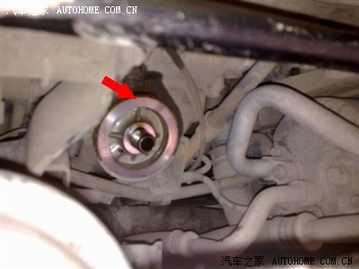

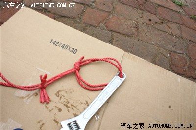

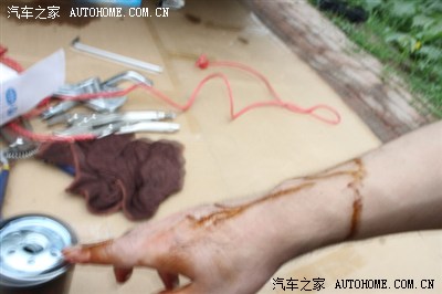

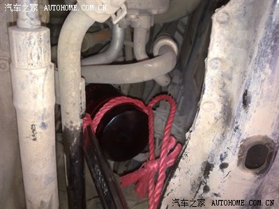

下面该拆滤芯了 告诉你个土傻的办法 但的确管用  是我刚刚想的 之前我可没这么干过
看到了吗 这个东西 用一个绳子碗一个圈 但是绳子一定要有劲呀  就给我一样 没劲干不了这活
上图是拆还是装 我也分不清了 反正就是这个意思 当把绳子套到滤芯上后拧扳手的时候绳子会捆住了滤芯 越捆越紧 所以就锁住了滤芯 再用力 然后滤芯就和扳手一起转 劲的时候也是这样的 哈哈 怎么样  每个人都有自己的活法 每个人做一件事都有自己的办法 咱们没有专用工具句这样干
上图松开后注意要流机油了 注意别弄到手上 先让他流流 然后在拆
拆下来后上面的密封面要擦干净 然后在拧新的滤芯  注意新的滤芯上面的密封条必须涂机油 我手上是刚才弄的费机油 不能浪费 就用这点油机够了
拧紧就不说了 哦 对了油底螺丝是30牛 机滤大概10牛吧 不要拧太紧了 拧紧后擦干净 方便最后检查是否漏机油

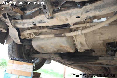

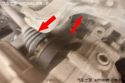

钻到地盘不能白来一趟  检查 4个球笼防尘套 检查转向机的内防尘套
检查工作要到位 这里就不说了 下面该加机油了

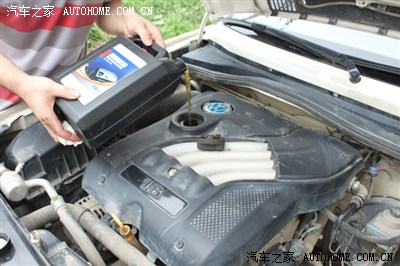

上图 咱们可是加机油一滴不能滴到外面哦 这需要功夫地 哈哈  如果不保险就用一个纸漏斗
加完机油着车  现在开始检查是否漏油
ok 没问题不漏油 下轿唠。。....倒倒到,下来简单。
灭车 检查机油高度  注意为什么把车停在地面上检查机油 因为刚才抬着头检查机油是不准的
ok 正好到上刻线 幸好没多 因为我这个油底壳碰过了 所以加的机油少 如果新的  一桶是不够的

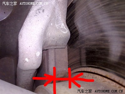

ok 下面检查刹车片 下图 红线标注 哇  厚着呢 厂家要求3mm以上不用换 当然如果你自己会看 到1mm之前你也可以不换 因为厂家要求的的厚度必须到下次保养 也就是说检查时的厚度再加跑7500公里不能磨完

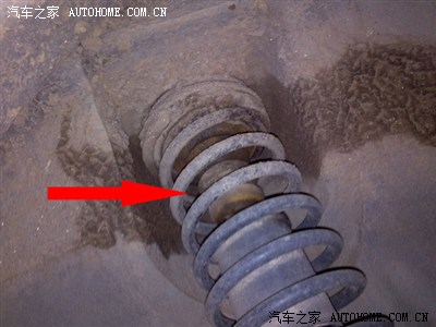

下面检查后缓冲块 注意捷达最爱坏的就是这个东西 看我这里已经快不行了 不过没关系 到下次保养没问题 他的作用是减震压到底时起到缓冲作用 所以不是那么特别特别的重要 经常后面坐人 跑颠路 坏的更快
