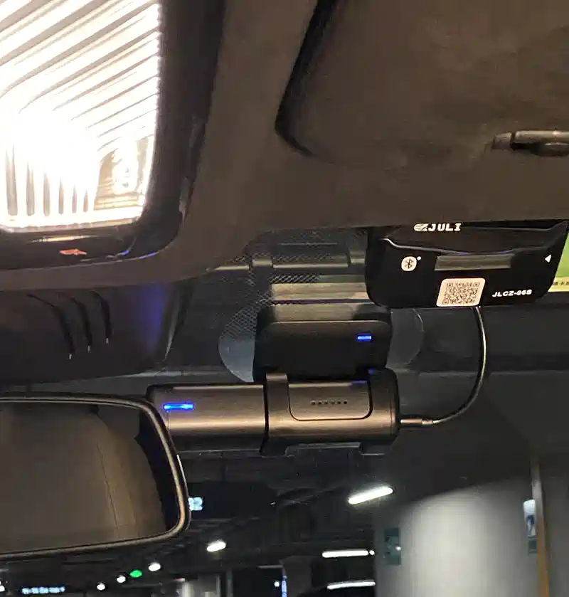

G05(19-21款适用,未来48v发动机的需要看电路是否有更新)自带了行车记录仪,但没有实时录像功能,只能发生事故后记录,这功能感觉不是很靠谱,万一需要时候掉链子就麻烦了,另外在户外停车的时候还是需要有个熄火后的实时记录功能,而且最好能远程查看,这就是我对记录仪的需求。记录仪挑了很久,最后找到盯盯拍4k款+4g模块,能实现这些功能,设备落实后就是安装了。之前我的S90在途虎工厂店安装前后摄像记录仪时候,观察他们说很牛的技师安装,感觉是偷懒了,走线不是很严谨,他们安装的走线会干扰侧安全气帘的弹出,另外ACC和VOC没按照我要求的方案接,停车监控不能用。所以这次我自己装,希望下边的安装能给动手能力强的同学一些参考(如果外边安装一定要求拆侧饰板,从内侧走线)。这次安装还参考了同学的帖子:https://club.autohome.com.cn/bbs/thread/35aa8daad2dbc5ca/84389712-1.html#pvareaid=6830287#pvareaid=103364 ,这张贴很专业,并省去测电这个麻烦的环节,这里感谢I D:n0m4n同学。

先不要将饰板合上,将记录仪接上测试,除测试能否录像外,还有测试锁车远程记录功能,没问题后在将所有盖板合上。另外粘记录仪时候,记录仪有配静电贴,我们先将记录仪贴在静电贴上,在通过移动静电贴确定记录仪的安装方位(记录仪有安装引导线的模式,大家可以打开),确定方位后再撕掉静电贴纸贴上。

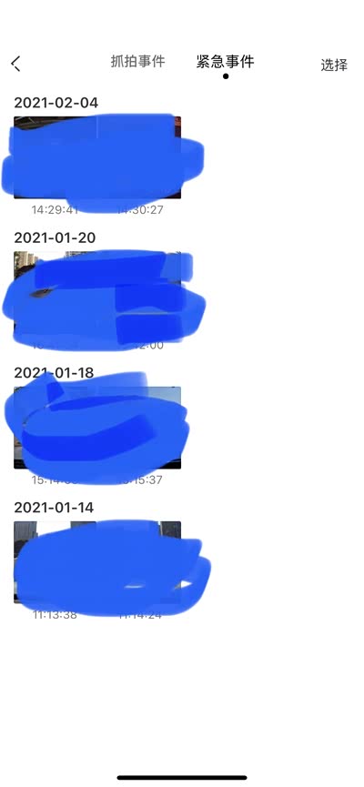

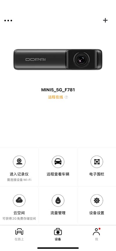

六、下图是记录仪和4G模块的一些功能,可以远程查看、自动推送画面变化信息、行车中检测到危险自动记录和推送等,我感觉很满意。
最后这个很重要,G05这个平台太智能了,会检查电瓶电量,如果我们开的停车监控超6-8小时以上,进入车辆启动前,仪表会报错,大致说电瓶电量被消耗,请启动发动机。我设置了1小时停车监控目前没遇到问题,我觉得如果不是去非常不安全的地方,可以不用设置那么长的停车监控时间,可以安装停车的情况设定。
