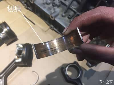

在分解发动机的过程之中我看到了我之前预测的东西,发动机的曲轴颈已经发生了非常严重的磨损。整个曲轴瓦已经直接的融化掉了,导致了曲轴和瓦盖之间黏连没法再继续转动。这也是为什么发动机无法启动的原因,起动机是没有能力能够转动这么大阻力的曲轴的。对于这么大的阻力,起动机没有烧掉就算是不错了。
即使是在其他轴颈处,也依然能够看到明显的划痕。整个轴瓦已经彻底的融化掉了~
为了一探究竟我必须将曲轴彻底的拿出来,在位于发动机机的一缸和六缸曲轴瓦已经彻底的融化,曲轴颈被磨出了找过一毫米以上的划痕。这么严重的划痕是不能修复的,必须要更换曲轴。
