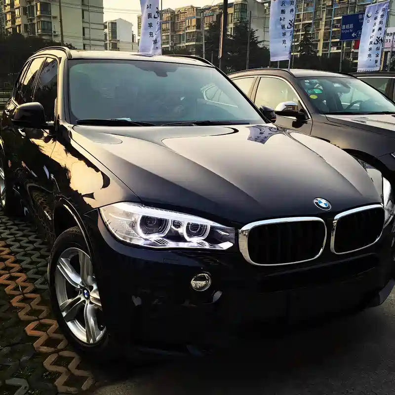

新车提车 , 35i 带M套件。加了一些配置。。。9月8日下定,10月8日出厂,12月25日提车。
钥匙认证
天生一对
侧脸
霸气前脸,屁股很好看方排的,不过没有拍照,等开3000km后再给大家做提车作业,尽请期待。。。
