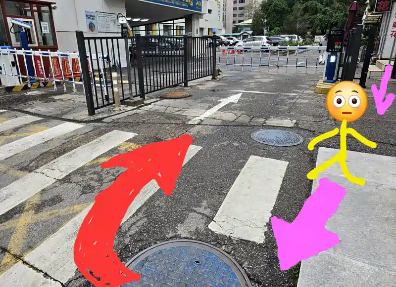

前些天下暴雨,右转弯进小区,本来视线就不很好,再加上车速稍微快了点儿,躲避右侧从小区行人出口儿跑出来的人,方向盘就晚打了半圈儿,紧急制动车倒是停了,车头左侧也顶栏杆儿上了,我勒个去!
小区这栏杆儿倒没啥事儿,只有点儿白漆印子。

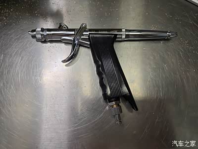

网上买了个国产的握把儿,自己做个延长铜管儿。
攻丝(内螺纹加工)
拧上试试长短
套扣(外螺纹加工)
拧上快接气嘴儿,很顺畅。
装上国产握把儿,有模有样儿了啊!
手枪喷笔,搞定!
