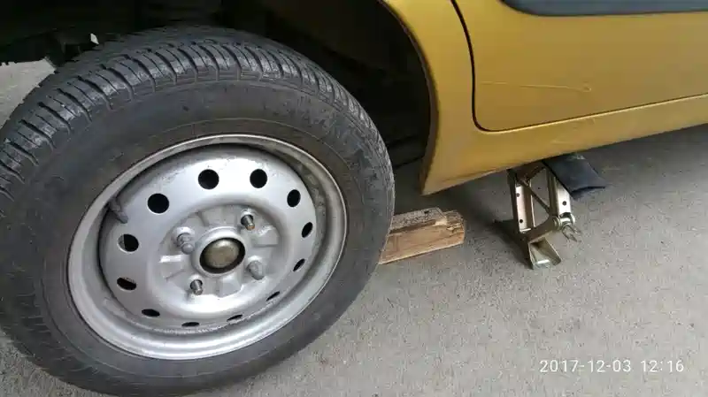

刚开始开车,有几次忘记放手刹了,拆开看一下后刹车怎么样,若不行就更换掉。换挡手柄后面已经调到底了。
下轮胎
