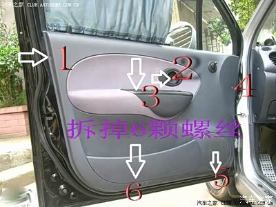

拆下图中6个螺丝
撬开升降器开关面板
拔下插头
撬开门板下面部分
拉手向左侧推一下
可以取下
也可以从孔里穿过去
然后向上提起门板
即可取下门板
拆下门板

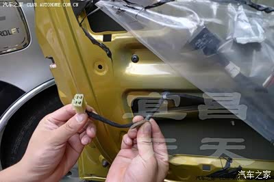

撕开左下角的膜
拔下闭锁器插头
原车插头和转接线对插
两线插头插开关
