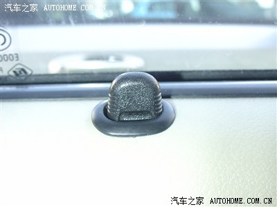

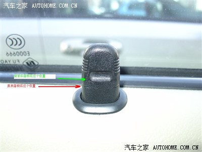

但在前天被我意外解决了,事情是这样,儿子坐副驾上吃零食,那零食包装里面送的塑料动漫卡片贴在车窗玻璃上玩,结果不小心掉进门缝里去了。前天周末我就把车门内饰板拆下取塑料片,观察了”门提子“发现很松根本就没旋紧,感觉这样松垮垮会不会是造成异响原因,于是就一圈一圈把它拧紧了,大概拧了半个厘米拧的很紧了,于是就不怕麻烦把四个车门内饰板都拆掉,把四个门提子都拧紧了。(为了拧紧四个门提要拆内饰板确实比较麻烦)
这两天开车注意了下,发现过颠簸路原先四个门提处发出的”提提塔塔“基本没了。哦天那这么几年的困扰居然就这么消除了,我不知道原先韩国的乐驰设计是不是拧紧的,但我想应该是要拧紧的。有这个现象的车友有动手能力可以消除下。
拧紧螺纹”门提“落锁后露出长度比原来下去了近半厘米,刚好露出中间那个凹槽。
