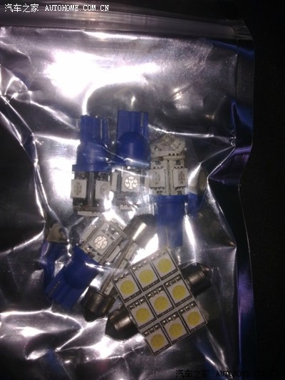

来货了

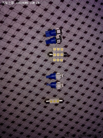

我选的是:示宽灯五头高亮(底色黑色),车牌灯五头普通(底色白色),阅读灯九头36cm(36cm有点偏长),后备箱灯三头

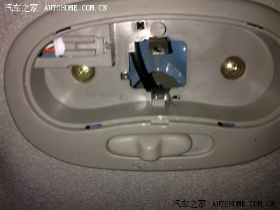

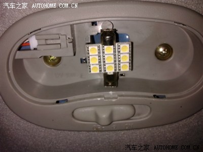

先上简单的,更换阅读灯最简单,有个缺口直接拿一字型螺丝刀撬开即可,把灯泡拿下,换上就好了,36cm有点长,把两头的铁片掰开一点就好了
整上

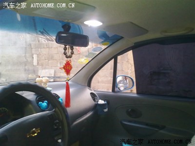

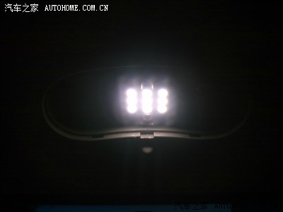

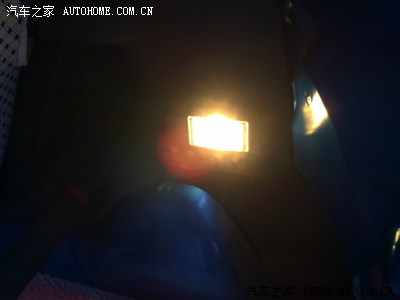

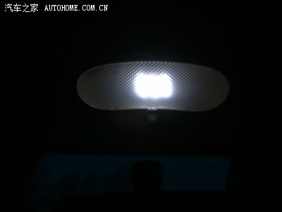

打开看看亮不亮
搞定,按上盖子看看,为什么选九头的呢,因为我看了版主zjliweijun的帖子,在他的帖子里有对比,不过看个人的喜好了,我是看了他的帖子才选了九头的,哈哈哈,本人承认有点小崇拜了.....还行,白天看不出来,晚上很亮

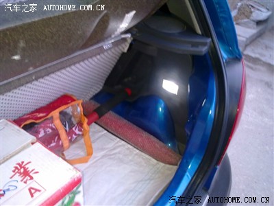

后备箱的也很简单,直接用手指甲抠出来就好了,和阅读灯是一样的,直接换上OK  这是原车灯
换上新的,很亮

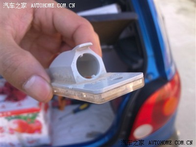

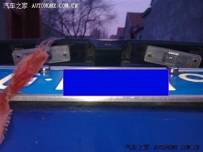

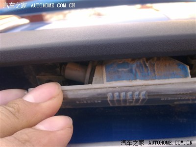

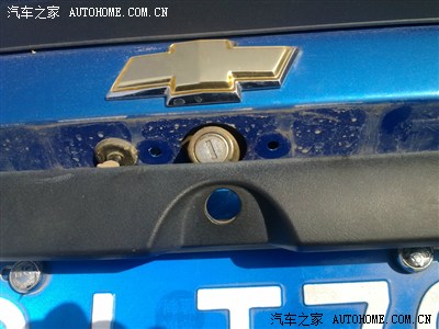

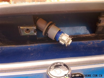

更换车牌灯,以为车牌灯很简单的,没想到非常麻烦,比换示宽灯都麻烦,因为不知道怎么拆,所以费了好大的功夫,没拆开,回来去百度搜了,竟然看到了渔郎哥的帖子,受益匪浅,终于拆开了左边,才发现右边...........

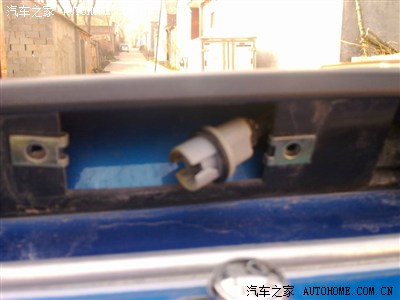

这是左边,虽然有点难拆,但是还不是很难
拆下的灯座,可以看到有两个卡口,直接上好旋转就卡住了
再看看右边,直接要了我的命了,太难卸了,手又伸不进去,转也转不动,最后直接放弃了

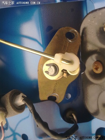

下定决心,拆,强拆,暴拆,把后装饰板那全拆了,从里面把螺丝松开,外边有两个螺丝
拆下来了
这样就好办多了,不然太费劲了,如果有车友要改的话,一定要拆,能节约不少时间的,不然太麻烦了,空间小,还碍手碍脚的,这样装好了再按回去是一样滴

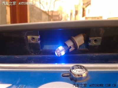

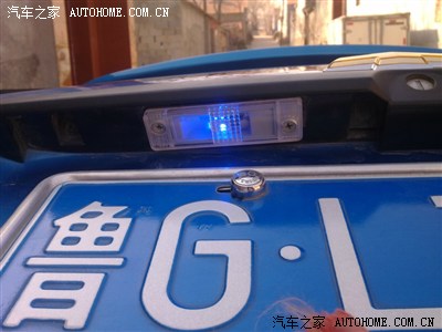

对了,先看看亮不亮,有正负极之分的,插错了只是不亮不会烧,亮了
好,安装步骤就不多说了跟拆是一样滴,原路返回,看看效果

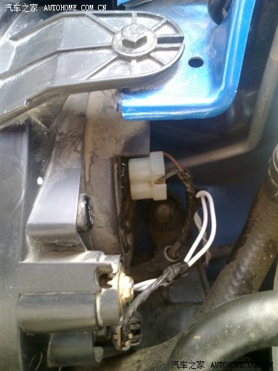

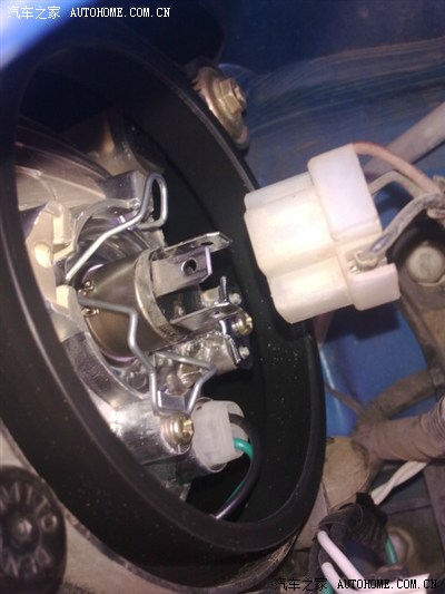

再说示宽灯,看了几位前辈的帖子后有点思路了,直接奔主题首先看到线插头
现将白色线头拔出

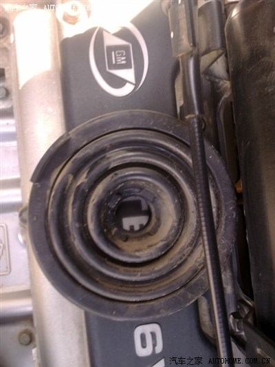

再将黑色密封圈抠出来,放心大胆口就好了
这是密封圈滴原样

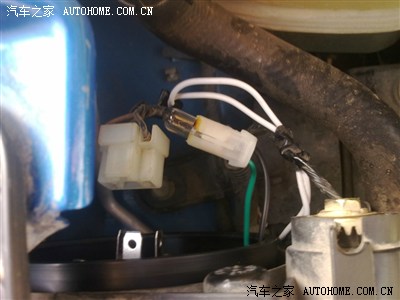

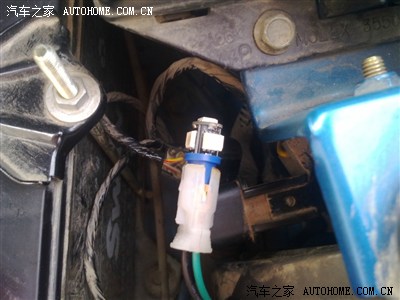

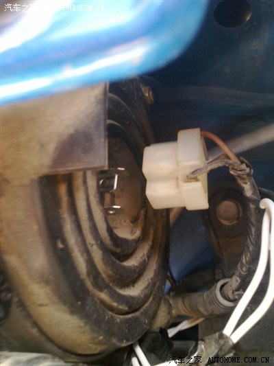

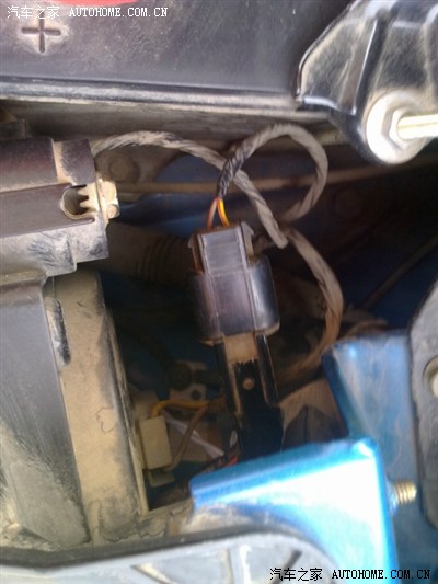

将大灯旁边的绿黑色的插头拔出,那就是示宽灯的了,我左边的没有拍,因为左边已经很简单了,主要右边多了一个报警器的喇叭线路,先把报警器的喇叭线拔掉,好施工,害怕改装过程中出现一些损坏
然后跟左边一样,拔出线头,抠出密封圈,在把示宽灯的线路拔出来就好了,灯座有点烤黄了

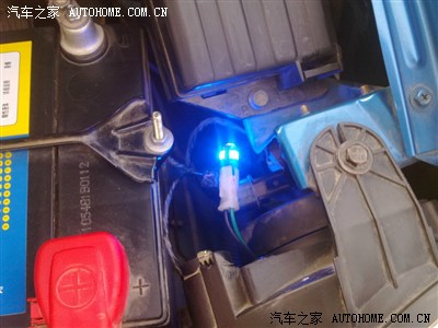

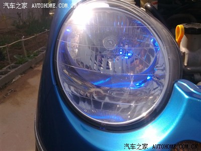

插上LED灯泡,这个也是有正负极的,先试一下
嘿嘿,亮了,成功一大半了

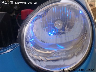

按上灯罩,看看我那蓝色的深邃的眼神
爱上你那海洋般深情的眼睛.............

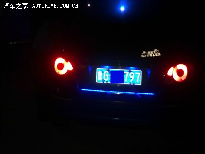

有喜欢的车友完全可以自己动手,好,废话少说,上几张晚上的图片给大家看看效果!!!
前脸
后面滴
呵呵呵,手机拍摄,不要责怪,条件的原因!也希望版主实在忍不住就射了吧!不要憋着对身体不好滴,哈哈哈,射射更健康!!!!!!!!
