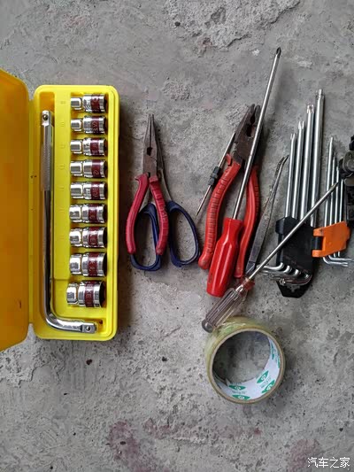

必须的拆修工具

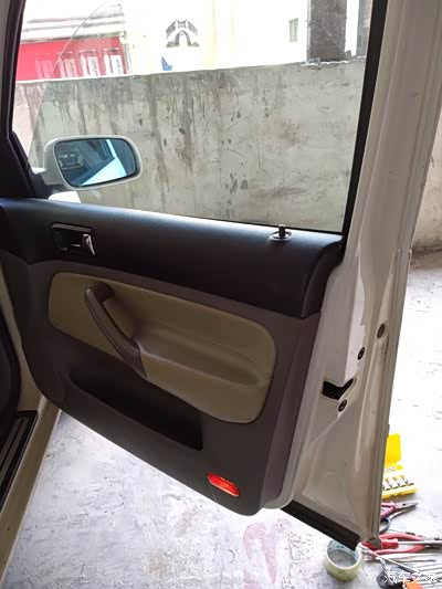

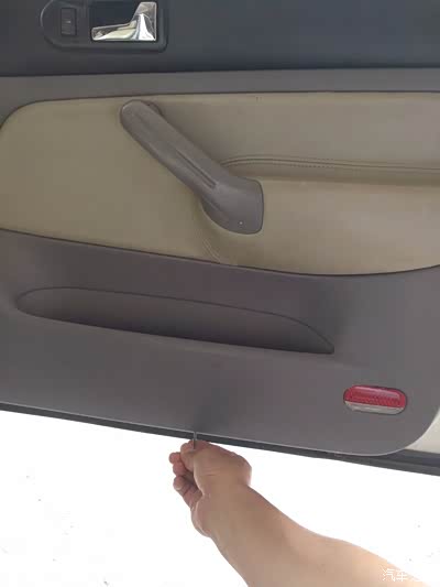

先拆掉车门下三粒鏍丝

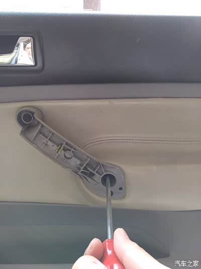

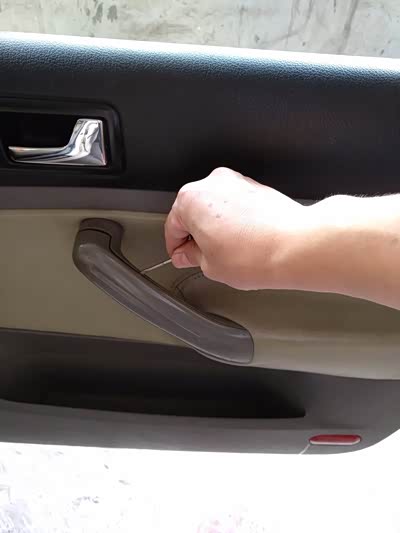

用小一字批在车门内把手的合起来的逢隙分几段撬起
用十字批把两头锣丝拧岀来
门的内侧边上还有一粒小锣丝,然后将门板下边向外拉再向上推,门板就拆下了

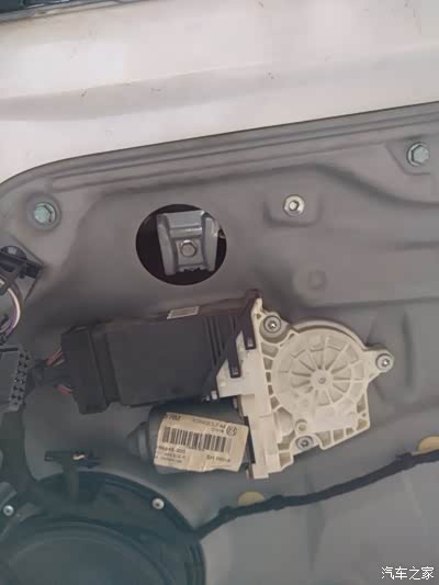

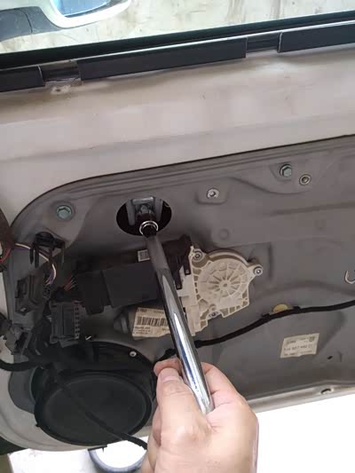

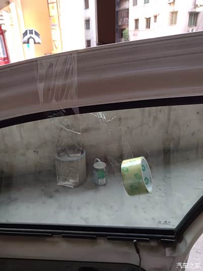

打开升降玻璃接头的两个口,用升降键将玻璃接头升至孔中间位置
把接头的锣丝拧松

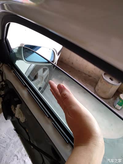

用手把玻璃向上推尽
将玻璃往上推尽用不干胶固定防止滑落

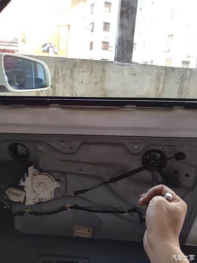

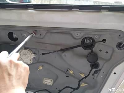

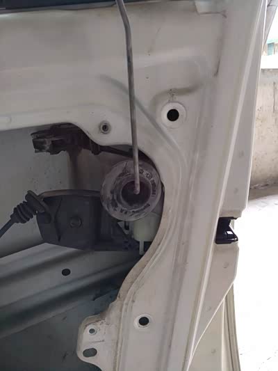

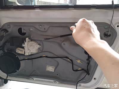

把连接锁块的橡胶件往内按

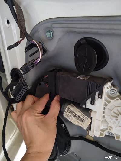

将控制升降玻璃、其他连接的插头座分开

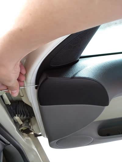

把边框固定的锣丝拆掉

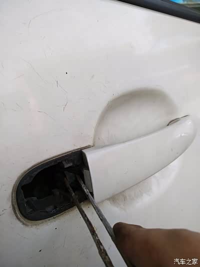

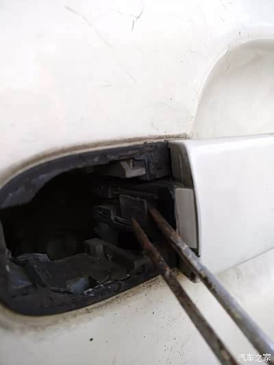

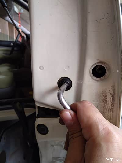

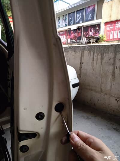

用小一字批撬掉锁拉手侧边的胶塞
用内梅花匙拧松里面的锣丝
拿岀锁芯

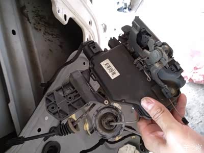

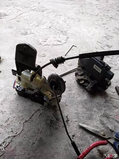

用摄子取下拉线的接头
将固定锁块的两粒锣丝拧开

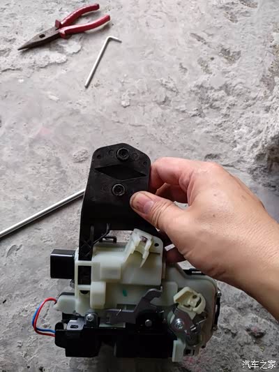

取下锁块

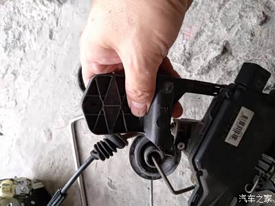

取下锁块上的挡片
将挡片装上新的锁块上
将旧锁块上其他连接件拆下装上新锁块上

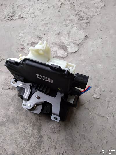

主副驾驶座门拆下来的旧锁块
