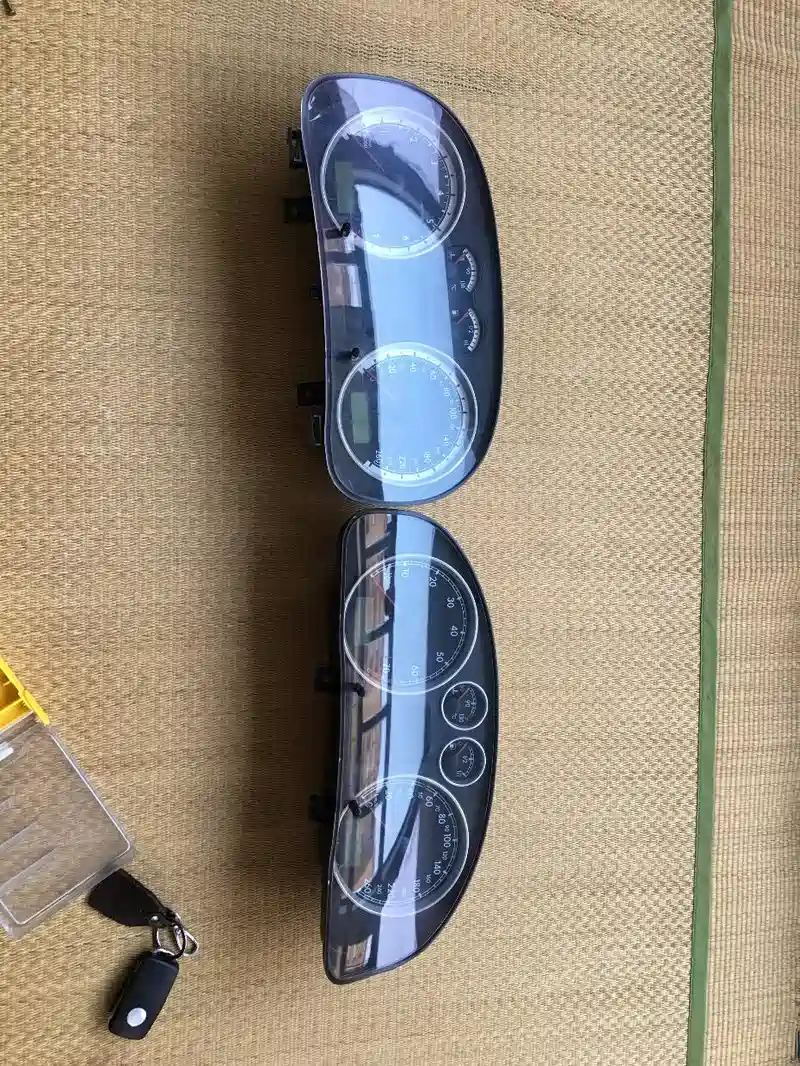

左边为原车仪表,右边为848仪表。可以看出两个仪表的大小是不一样的。需要用到848的机芯和原车仪表的(前)外壳。
原车仪表的样子
848仪表的样子
需要拆后壳三颗螺丝
原车表后壳
原车仪表和848仪表后壳对比
拆开后的原车仪表。(为什么上传的图片是倒着的呢?)
848仪表型号来个特写
848仪表正面
拆开后的两个仪表。
进行合体

这个是直接对接上的效果。其中仪表会报错:防盗常亮(这个是我匹配好了,这个图中没有标示)、ABS常亮、手刹常亮、机油报警、时速表不准确(这个错误到现在还有,时速表比百度GPS测试要慢10km/h)

进行仪表替换。用 5053|| 5051B 线进17仪表---登录(仪表新密码)-----匹配功能----50通道-----老密码-----保存,之后进21通道匹配钥匙就可以了。
刷好后的仪表。没有任何报错!
