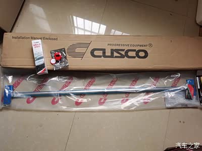

关于车身加强件,自己做功课了解每个部位加强件的作用,根据自己实际用车的需要,对比目前几个品牌产品,最后还选择了cusco,比较相信大品牌,感觉对产品的研发、设计、用料都比较有保证,选择性购买了cusco的引擎室支撑杆(前顶吧)、行李箱支撑杆(后顶吧)、刹车顶、井字架,顺便买了一个cusco水箱盖。

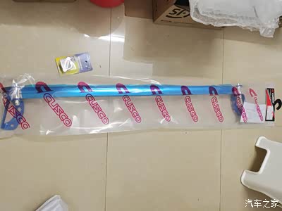

前后顶吧主要作用:有效抑制轮胎两侧透过避震对车身的冲击,减少车身变形,增加轮胎抓地力。同时,有效减少离心力作用下车辆左右两侧的重心偏移,抑制车身倾斜变形,提高转向操控性。
引擎室支撑杆,俗称前顶吧。

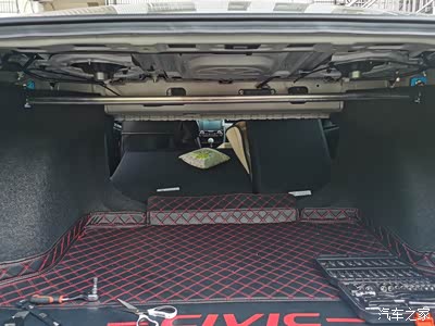

行李箱支撑杆,俗称后顶吧,趁着搞活动送了一个红色启动盖,心里马力增加10匹。

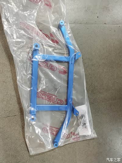

井字架主要作用:井字架属于底盘加强件,安装在底盘前副车架与底盘连接孔位处,车身在负载外力的情况下有效抑制车身负载弯曲变形,在四轮受力不平衡时,能迅速提供反作用力,抑制车身扭曲变形,强化车身刚性。
井字架

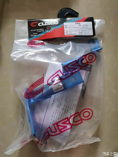

刹车顶的作用:提高刹车灵敏度,高速刹车时,迅速提供反作用力,抑制防火墙变形。
刹车顶。十代思域手动挡和自动挡刹车顶是通用的

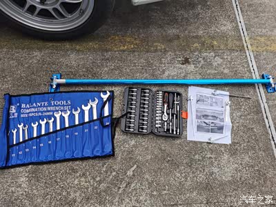

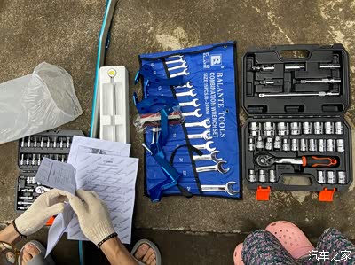

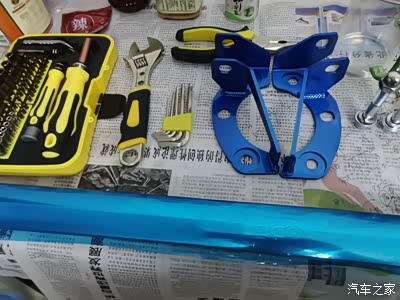

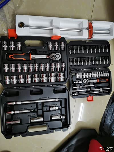

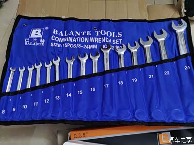

接下来是自己动手安装过程及一些需要注意的小细节,每个加强件都有说明书,安装前先认真看一下说明书及清点好用到的配件,还要准备套筒扳手螺丝刀等工具,首先晒下自己的工具套装。
大飞小飞套筒套装和简易指针扭力扳手。
8~24号扳手套装,自己diy修车或家用完全足够了。

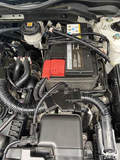

第一件是刹车顶安装,因为安装刹车顶要拆电瓶,所以安装完刹车顶才能安装前顶吧。
准备好需要的工具,看一下说明书。

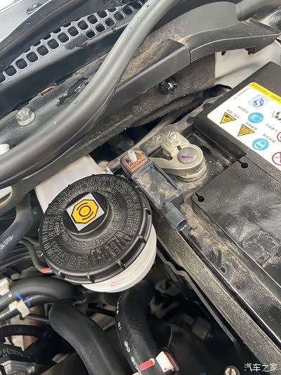

先拍照记录一下没有开始拆的样子,这样拆了之后也知道怎么安装回去。

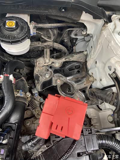

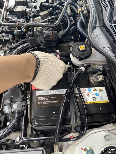

拆电瓶,把固定电瓶的螺丝扭开。
这里这里要先断开电瓶负极,再断开电瓶的正极,正负极都是无损对插的,直接拔下线头就可以了。
电瓶顶上的固定杆螺丝扭开就可以提出来了,原车的电瓶还是比较重的,需要用大力拎出来,就看到电瓶底座了。
接下来就是把电瓶底座的螺丝全部扭下来。
电瓶底座的螺丝大小长短不一样,建议可以原来怎么扭下来的就在地上对应位置摆放好,到时候安装回去不会搞错。

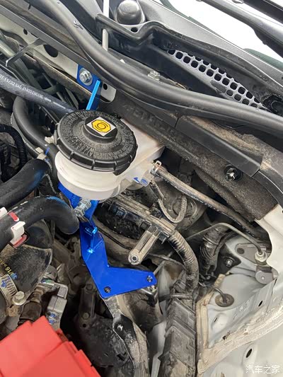

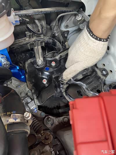

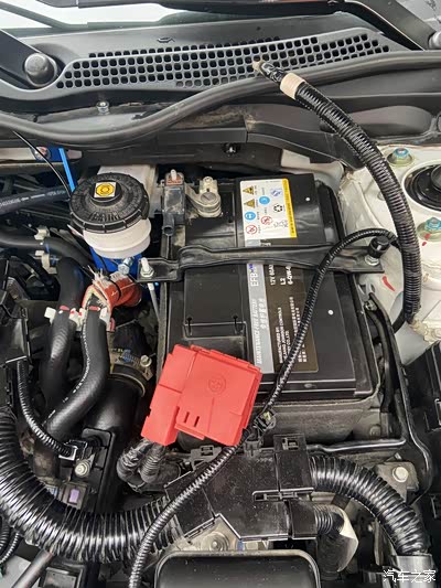

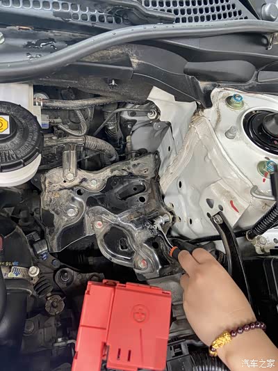

安装刹车顶,先固定机舱内防火墙上的螺丝,同时扭好刹车泵顶对的螺丝帽,注意这时候刹车泵顶对的螺丝不要顶住扭紧,留一点可调整的空隙。
放回电瓶底座,对应扭紧螺丝固定好。
底座安装好,先不要着急放回电瓶。这时用扳手把顶住刹车泵顶的螺丝扭紧固定,然后再放回电瓶,固定好电瓶,接线的时候要先接上正极,再接好负极。最后要把刹车顶螺丝接触的软管用配件里的皮子包裹起来。
提醒一下,拆过电瓶后第一次启动车子会亮灯,不必担心,开车跑一下就没了,还有原来车子平均油耗会清零。
安装刹车顶主要是要拆电瓶下来,其他的都是按照说明书扭螺丝就完事了,接下来就安装前顶吧,这个就比较简单了。

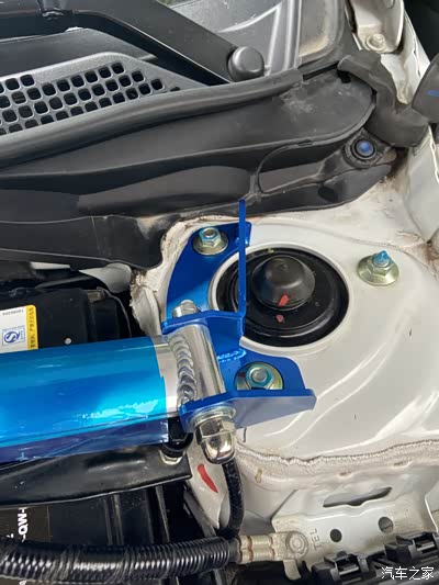

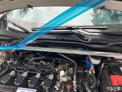

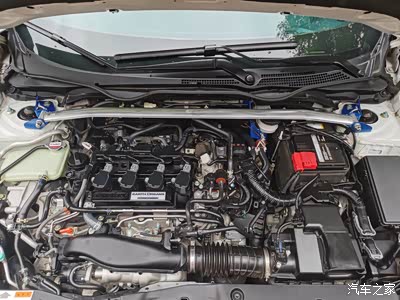

安装前先把两边的底座拆下来。

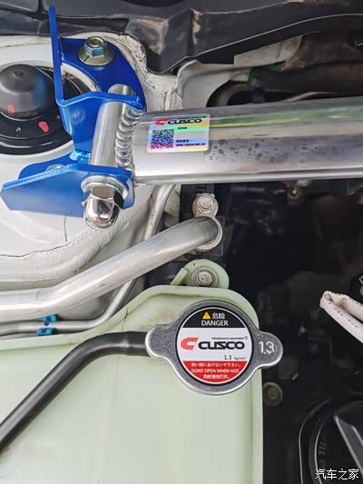

前顶吧安装把前避震塔顶左右两边各3个螺丝帽扭下来安装上底座再扭紧螺丝,有条件的最好用扭力扳手打好扭力,查过十代思域维修手册,塔顶这里螺丝帽打63牛米的扭力。两个底座安装好后再把支撑杆固定扭好螺丝。
这里还换了一个水箱盖,没有感觉有什么变化,平时开车也不会水温开锅,算是一个心情件!
cusco顶吧是铝合金抛光的,为了环保没有喷漆。撕膜,正式启用。
安装好后,很nice,心情都好了![]()

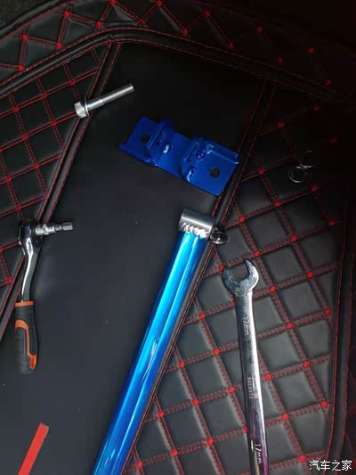

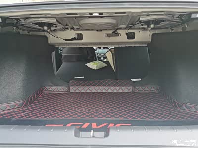

接下来到安装后顶吧了,后顶吧安装有点费力气了。
先准备好工具和后顶吧,摆拍一下,开工。

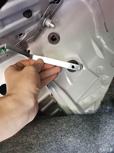

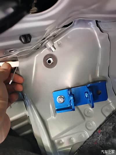

和前顶吧一样,先把两个底座拆下来。

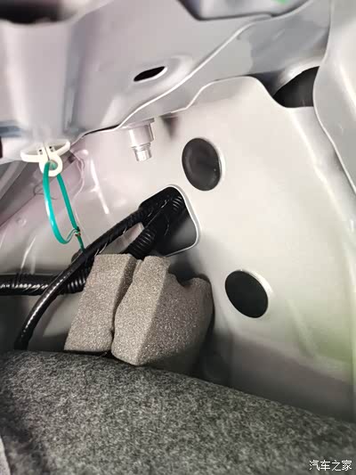

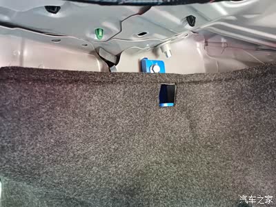

把座椅放倒,左右两边的衬板扒开,后来安装好了发现其实不用放倒座椅也可以安装。

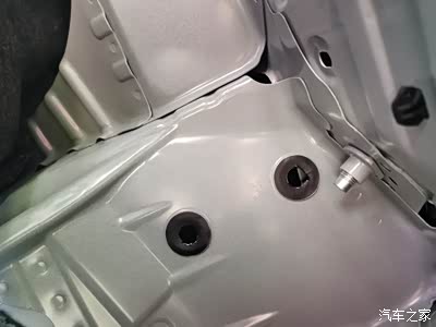

扒开左边衬板,看到这里有两个孔位,出厂时候用胶布贴住了。
同样右边对应位置也有两个孔位被胶布贴住了。这里的贴纸我没有撕掉,刚好在这里可以放垫片避免两个金属部件接触磨损。
这是原车安装后顶吧的位置,原车预留了孔位,为了节省成本出厂并没有给安装后顶吧,这只能后期自己加钱安装了,特别想吐槽一下这些降低成本拼命减配的车企,唉😔

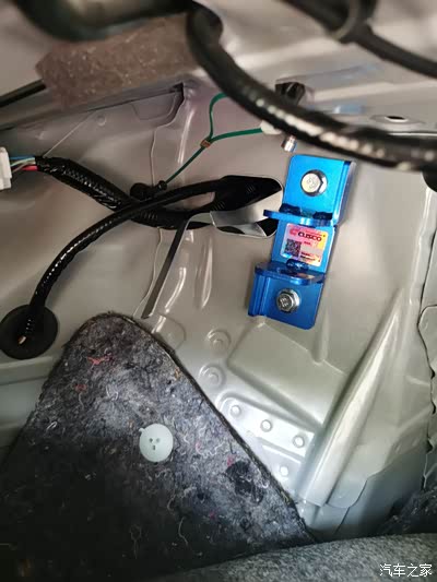

左边安装底座固定螺丝建议从塞住海绵的这个洞伸进去,可以伸进手指去扶住螺帽,比较好扭螺丝进去,左边安装比较简单的。

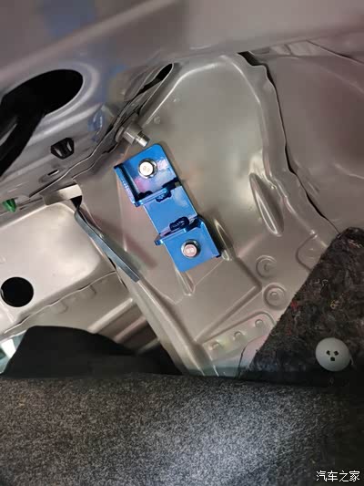

右边安装比较难一点,只能从这个小缝隙伸固定螺帽进去,提前比好位置再伸进去。

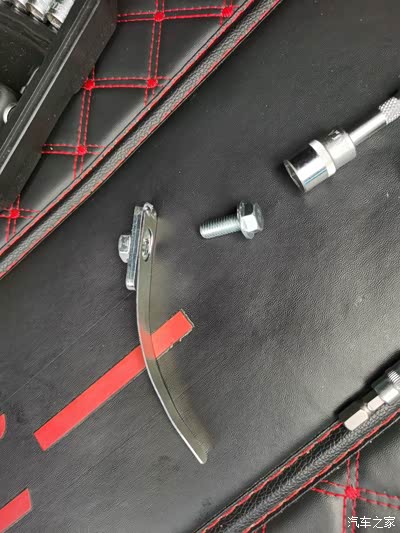

右边这里先伸进去长边的固定螺帽扭上一个螺丝固定底座,另一个螺丝比较难找好位置,要先弯曲一下铁片,有一定的弧度伸进去才比较好扭上螺丝。
右边这个短的螺帽,像这样子把铁片弯曲一下比较扭螺丝上去,右边的缝隙比较小,反正这两个螺丝比较难扭进去,要反复多次的去试,趴在后备箱里也比较考验腰力。
经过九九八十一次的尝试终于把底座的螺丝扭上了。
为了美观好看,比好位置把左右两边衬板扣合适的洞出来,这样子比简单粗暴的直接把衬板剪个口子好看的多,这样衬板也会被支撑杆压住,感觉自己动手能力太棒了![]()
最后安装支撑杆固定扭紧螺丝,顺利完工。

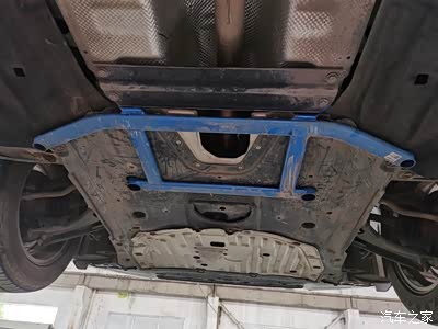

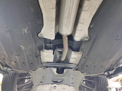

最后来说一下井字架安装。井字架安装需要将车举升起来,自己开车到路边一家轮胎维修店借用了老板的举升机和工具,自己一个人看着说明书安装好的,借用别人的场地和工具就没有拍很多照片,很快安装好就走了,给了老板一包烟钱的感谢费。
原车底盘。

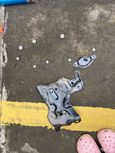

安装井字架比较简单的,一共6个螺丝孔位,前面和最两边的螺丝孔位需要把原车底盘的衬板破洞,扭好固定螺丝就可以了,最两边的螺丝是cusco配的,和后顶吧底座一样的需要伸铁片螺帽进去,有点不太好扭螺丝,其他四个都是用原车螺丝。
这是安装好后用了一段时间去保养拍的照片,有几次蹭底盘,感觉有这井字架多少可以保护一下底盘。
