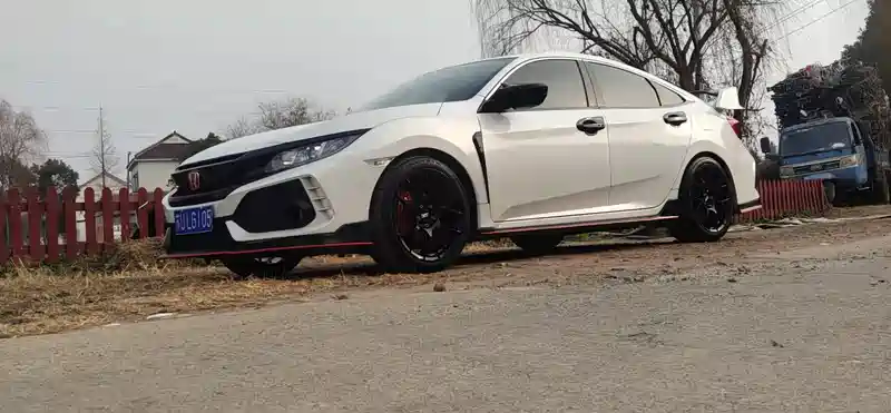

国际惯例,帅照镇楼。
车牌不遮了,苏州的车友遇见滴滴。
