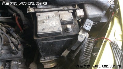

昨天下大雨。。车子开着突然感觉雨刮器刮得变慢了。第一反应是发电机充电量严重不足。决策是采用间歇档刮玻璃,省电。关闭空调,打开窗户。关闭音响。硬撑着开到认识的一个修大车电路的店。叫师傅拿万用表测电瓶两端电压,在发动机运转状态下才12.1V。。完全不正常。应该在14V以上才属正常。如果用电器全开也应该保持在13V以上。。。这明显说明发电机已经出现故障。且有很在的吱吱声。伴随着发动机转速的高底吱吱的频率也变化。
熄火后想叫这位师傅帮我把发电机拆下来看到底啥毛病。。师傅看了下告之。这车平地放着根本没办法拆发电机,发电机下面个螺丝需要把车托起到下面去拆。。。于是呼。,还是开回家吧。今天没事再自己来动手修。再说现在的师傅都不懂修发电机,拆下来了,也是告诉你换个吧。那得500多大洋一个呀。。开小5本来就是穷人了。。。唉,于是上车起动,索性感觉电瓶力量明显不足。在慢吞吞的几声点火中起动了。。。。这时候还是关闭所有用电器。慢慢开回家了。

首先把空气滤芯进气管前面一节拆了。再把催化的铁盖缷了。这样发电机后部分就完全暴露出来了。把空调那边的线拨下,电瓶的负级电拨下。再把发电机所有的线拆下。。
