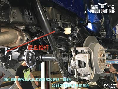

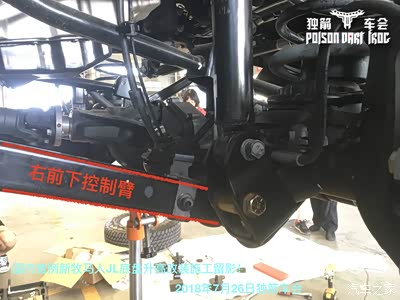

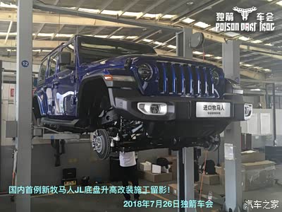

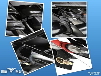

新牧马人-JL车底照!

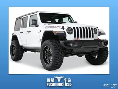

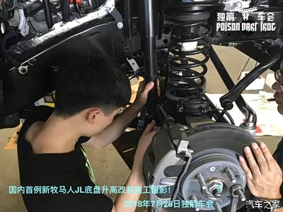

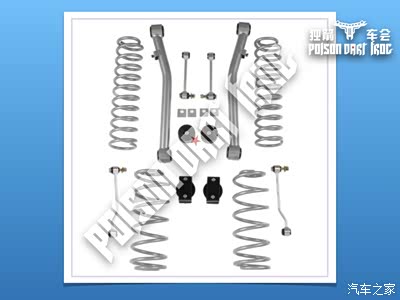

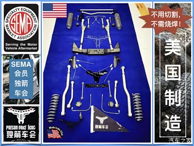

这套两英寸升高适用于rubicon和sahara四门、两门
电脑出现病毒!

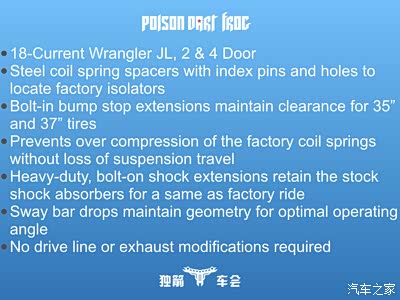

两英寸升高套件的美国原版介绍!(看不明白的自己问度娘)

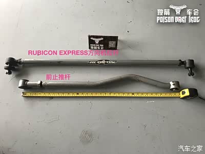

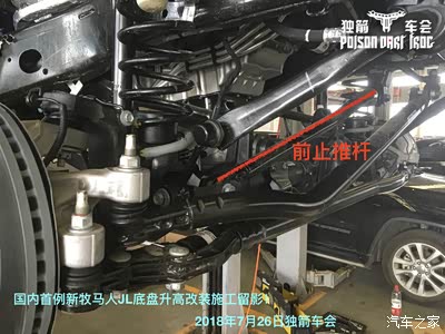

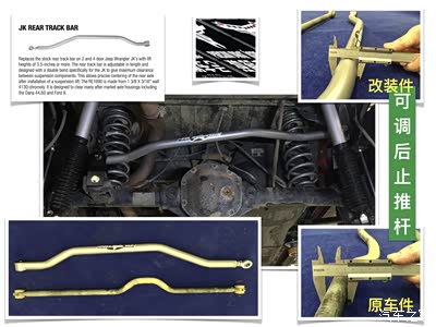

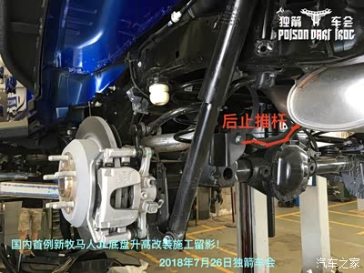

这是上一代牧马人Jk的前止推杆(供参考)

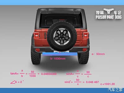

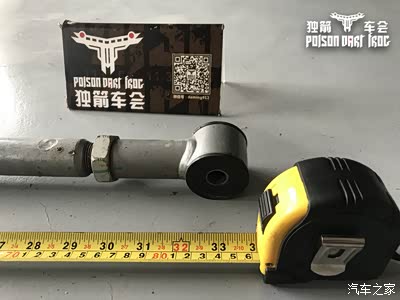

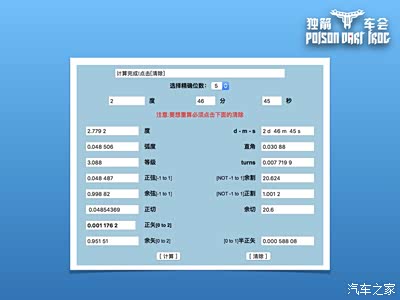

     网友问升高了,止推杆数据发生了变化,会不会影响舒适度和其他。这里我们就来对升高两英寸(约50mm)后,止推杆发生数据变化的计算!通过计算,升高两英寸的确导致了车身相对于车桥左移了1.2mm  (1031.2mm-1030mm),这点偏移其实可以忽略不计,如果要追求完美,可以再花点人民币换可调止推杆!(没有办不到,只有想不到!)
这是三角函数计算器!
可调止推杆

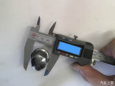

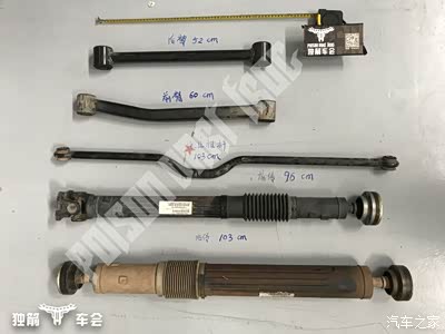

这里给大家量了底盘相关部件尺寸,大家感兴趣的可以根据上面的方法一一进行计算!
如何上面这套升高2英寸套件不能满足你的需要,下面这几个级别的升高套件可供你不同需求的选择!

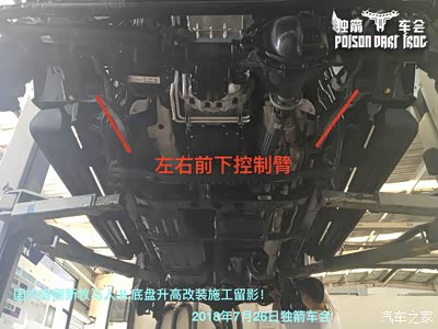

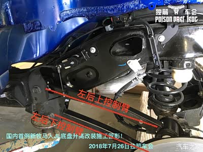

这套弹簧升高,换了前下控制臂。
这套超强短臂,对原车前后八根控制臂都进行了加强升级,当然   加强=加钱

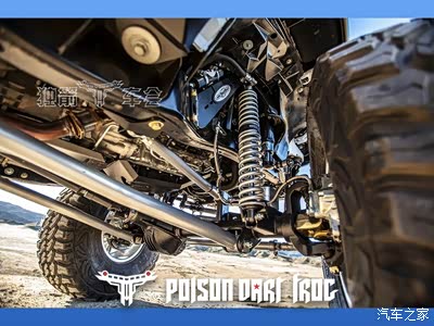

这是长臂升高套件,控制臂进行了加强和加长,当然也是+钱+钱!
在要高***一点,我们还有绞牙供你选择!

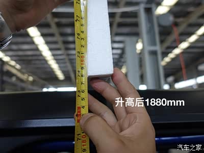

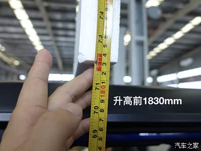

有位网友要的升高前和升高后的对比照,这里给你呈现。

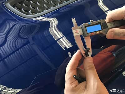

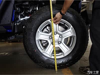

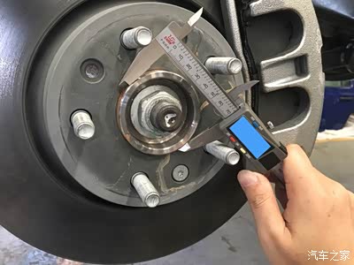

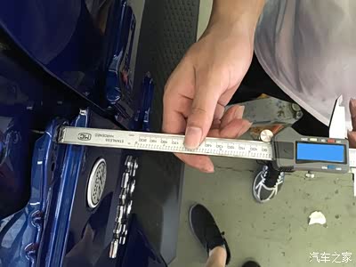

          网友们问到的一些车身具体数据,我们都一一拆车测量了,我们是认真的哟!
