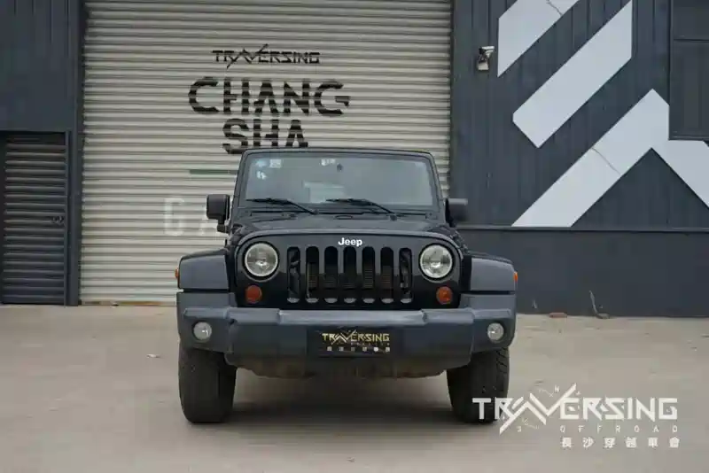

这是我见过年龄最大的一辆牧马人,08年两门版JK撒哈拉。
这也是我见过最破的一辆牧马人,右后侧尾灯没有了,叶子板也已经凹进去了,后杠都是用铁丝固定的。
据车主描述,这车在4S店待了两年,风吹日晒的,轮眉颜色已经跟车身颜色不一样了,前杠也被晒掉色了,里面的座椅也变成了“脏脏款”。
这次我们的主要工作就是先将车子进行一个修复,然后再对车子进行一个简单的2.5寸的升级,让车主感觉换了一辆车。
更换一块新的叶子板和尾灯架子,做好钣金和漆面。看到这里,我感觉都成功了一半了。
接下来就是干大活的时候了。底盘部分弄一弄,先整个2.5寸升高套件,改善一下”伙食“,毕竟是一辆四驱车,老是老了点,但是不影响它四驱的本质啊,自带的光环不能丢弃。
该说不说,不管你车年龄有多大,简单改造一下,还是非常的nice的。
