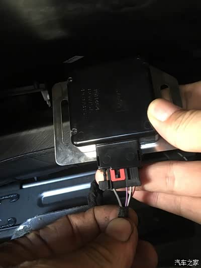

fengchen小华 关禁闭 已屏蔽
宝马5系新能源
Nasca11116 2016/08/28 16:36:21 发表在 24楼
仪表盘后面 偏上 有个支架拔下来即可
是这个不
