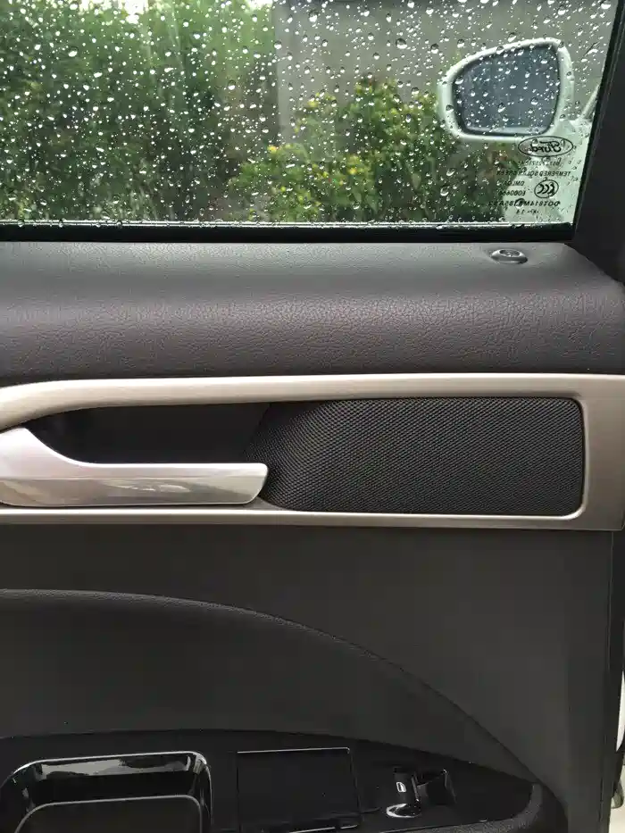

新蒙迪欧更换sync3有两种区别:一:14年上半年以前车型 装sync3需要保留sync2的GPS模块 二.2014年下半年以后车辆更换sync3只需要sync3天线即可  -------车型后坐无锁车门按键的是第一种 有锁车门按键的就是第二种
