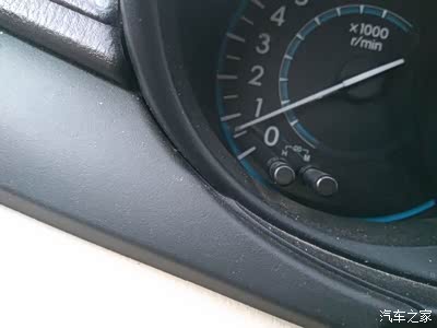

我从新车到五千公里一直就这么低。。。怠速偶尔比0.5那根线下面一点。最近刚刚开始上升。
都别说积碳了,我三档跑过一百多公里,还挂二挡上了70公里,还空挡踩了油门。。。我还是自动挡。。。
怠速这个我觉得没问题

那你的车不抖吗

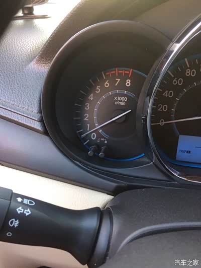

14款威驰,48000公里两年车,早三个月前开始抖动不是很明显现在是非常严重了,怠速一直保持在五百五,不超过六百转,因为这个问题换了火花塞清洗油路节气门,电脑做了刷新还是这样的,坐在前排座椅明显感觉车身在抖,4s店检查几次都是找不出问题,后来索性就说我的车属于正常范围,这里需要公布一下是东莞塘厦东美丰田的,之前从未出现过的问题转数都是保持700转,一点都不会抖一点感觉也没有的,现在给厂家反应了情况也是如此,开了大灯或者空调怠速上去了车身就一点也不会抖,请问还有跟我同样的问题的车吗?这究竟是不是属于正常呢?
我也是2.2公里有时候抖 自己拆了节气门洗 火花塞也换了 不抖了,还很好开 安静多了 爆发力也不错 你把空气滤也换了

貌似你的怠速有点太低了······

很少出现。 一个月碰到一两次这样子。 今天特别明显,等信号灯的时候,我知道这个路口红灯很短,挂D档然后踩刹车,20秒以后剧烈抖了两下
