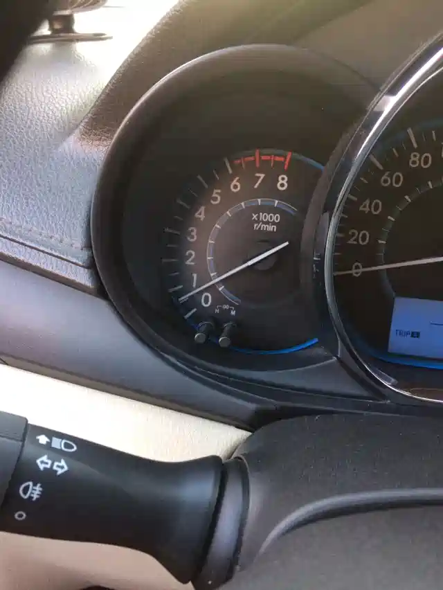

14款威驰,48000公里两年车,早三个月前开始抖动不是很明显现在是非常严重了,怠速一直保持在五百五,不超过六百转,因为这个问题换了火花塞清洗油路节气门,电脑做了刷新还是这样的,坐在前排座椅明显感觉车身在抖,4s店检查几次都是找不出问题,后来索性就说我的车属于正常范围,这里需要公布一下是东莞塘厦东美丰田的,之前从未出现过的问题转数都是保持700转,一点都不会抖一点感觉也没有的,现在给厂家反应了情况也是如此,开了大灯或者空调怠速上去了车身就一点也不会抖,请问还有跟我同样的问题的车吗?这究竟是不是属于正常呢?

怠速有点低了,检查点火线圈看看

4s那里改检查的都检查过了,还是这样的,找不出问题

清洗节气门,火花塞!
爱了整整一个曾经1 关禁闭 已屏蔽
用电脑读取数据流看看
c我是尘埃 关禁闭 已屏蔽
威驰
你换过火塞没有?没有换一下原装的电装火塞试试

等红绿灯怎么上的去

全部都搞过了

这个基本无解,因为平时开车过于温柔,很少让发动机上到四五千转,缸内有积碳了。加点燃油清洗剂,用高转速跑几天试试。不论什么车在可能的情况下,要敢于大脚油门,千万不要觉得温柔驾驶省油,因为你省下的油钱不够修车的。

我都是暴力开车,拿他当牛使的

怠速正常吗?检查一下机爪垫儿。

这车压缩比高,怠速偶尔抖动一下正常,不要抖个不停就行了!

应该是节气门的原因,时间久了脏了。清洗试试,

新车怠速五六百就不抖
