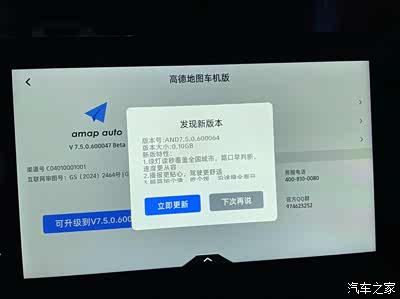

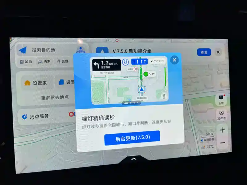

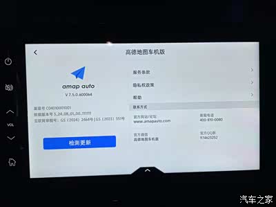

首次进行升级后进入V7.5.0版本,自动弹出提示升级。
6.1.7版本,升级成功AND7.5.0.600064,由官方公共版本47版本安装后升级。

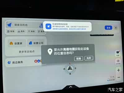

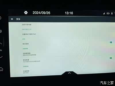

当AND7.5.0.600064,系统升级补丁时,弹出权限,要允许(允许未知来源,安卓特性,必须开启,再次回导航点升级就没这拦截了)
AND7.5.0.600064
提示升级AND7.5.0.600064 补丁包更新,首次可能输入法不兼容的,要升级后才能正常输入手写输入法。
权限提示,允许了。

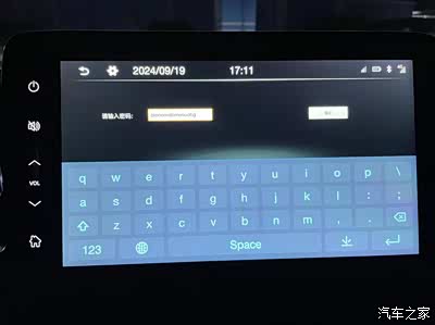

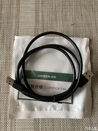

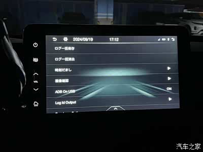

用U*** 公对公数据线,连接21款凯美瑞车机A屏,点:设置——点:OSS——点:系统信息——点:蓝牙地址10次——输入密码,输入密码(密码pioneerdbmenudbg)
输入密码(21款凯美瑞车机A屏,点:设置——点:OSS——点:系统信息——点:蓝牙地址10次——输入密码)
开启ADB 权限,才能连电脑数据线。

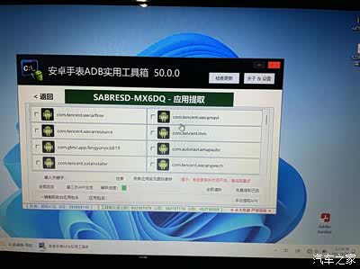

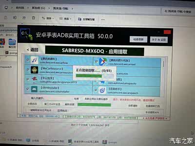

先备份数据apk 导出。
首次扫描数据包。

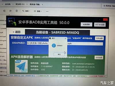

导入安装包。官方版本,高德官方下载。

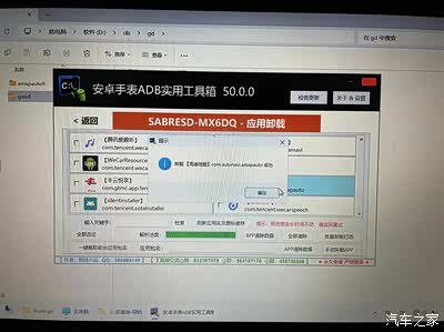

高德地图包,卸载,勾选,先APP清除数据(原地图包数据),再批量卸载已选。

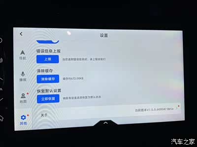

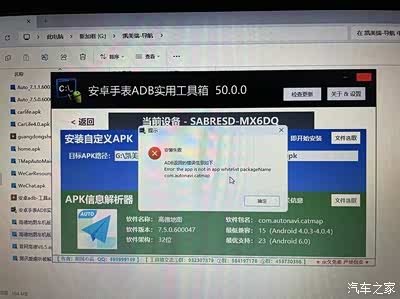

7.5.0.600047 (测试共存,悬浮版本,不成功)英文提示:
英文意思 ,这个app, 不在白名单内;说明apk,
如果改装,也无法能完成安装。
如果改装,也无法能完成安装。

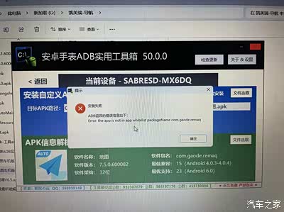

7.5.0.600082版本,安装不成功(高德地图车机版 7.5.0.600048 悬浮 共存.apk)英文提示::
如果改装,也无法能完成安装。
如果改装,也无法能完成安装。

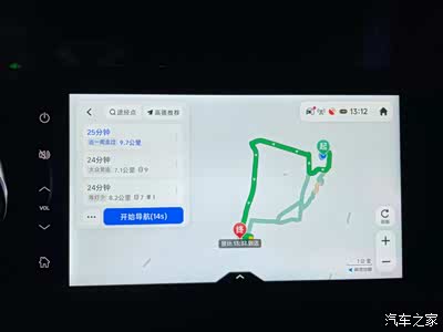

语音控制:导航自己选择(因导航清除旧数据与卸载,仅重命名:或删掉高德文件夹amap里面的origin_xxxxxxxxx.dat文件)并不影响收藏信息:显示 近一周走过信息。历史信息也在。

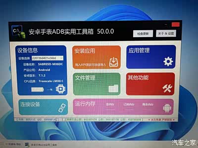

1.测试成功用 U S B 公对公工程线,( 调试,就可安装,高德导航 7.5版本,)

升级补丁包,难点:在于,安装软件 ,不是数据线安装,要弹权限允许开启,(允许未知来源,,这类程序禁用了,后台默认是关的,当高德版本升级时,补丁包,自己弹出这后台才见,我点三次允许,,这没返回安装,不知如何强开上,唯有返回高德导航,进入升级,点升级设置,多点允许未知来源(开关)然后高德自己升级补丁上了)

导航顺利升级!特别感谢(安卓手表ADB实用工具箱 50.0.0.exe)
