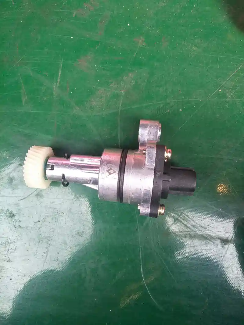

前几天做四轮定位,在变速箱下边发现有油迹,还很多,顺方向查找发现车速传感器附近都是油,确认车速传感器漏油,拆下来摸点胶装上了,跑了几天检查还是漏,就在某宝卖了一个今天换上了,试了2公里未发现漏油,有待观察。
新的传感器上边写着大众配件,不知道是不是正厂的。
先拔掉圆圈里边的擦头
用12的套筒
拆下螺丝,用力拔下来
发现擦头里边全是油,
有的说是油封漏,插头里边有油,难道插头下边也漏
和新的一摸一样。
新旧对比一下,按照相反顺序装好就行了,希望不要在漏了,
