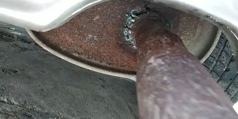

旧的尾喉生锈穿了,走烂路时候竟然哐啷掉下来,声音顿时巨大,掉头回去2公里找回来焊上去也不牢固,因为锈的跟纸皮一样了。
新的全钢今天到货,马不停蹄借朋友升降机、工具自个装上去。
旧的锈穿,焊不好了
自个趁此机会重温下氩弧焊技术
