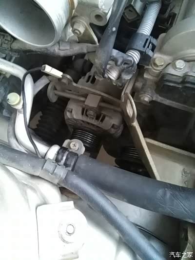

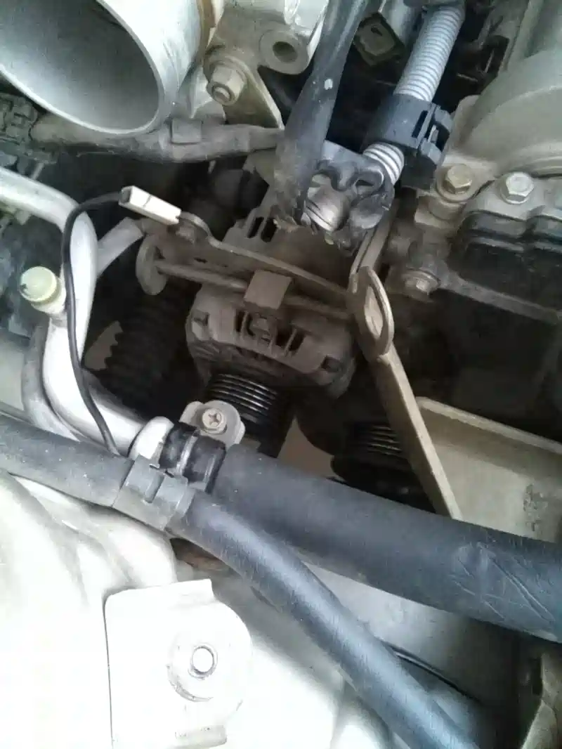

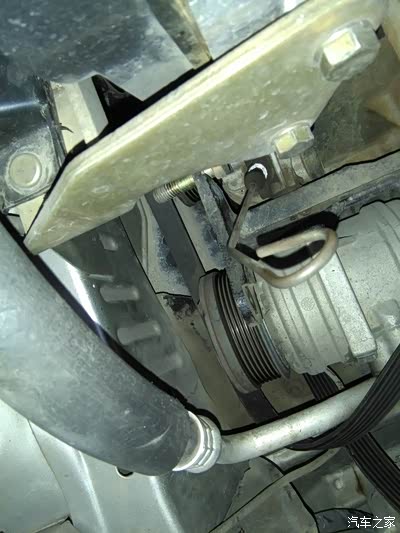

松电机皮带涨紧螺丝!已经拆了补照!

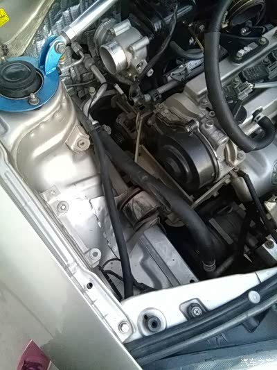

拆空滤盒好干活!
两个轮位置还是设计的不错便于拆卸

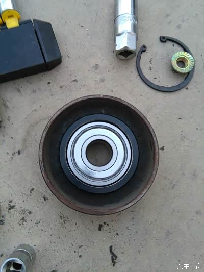

固定轴承的

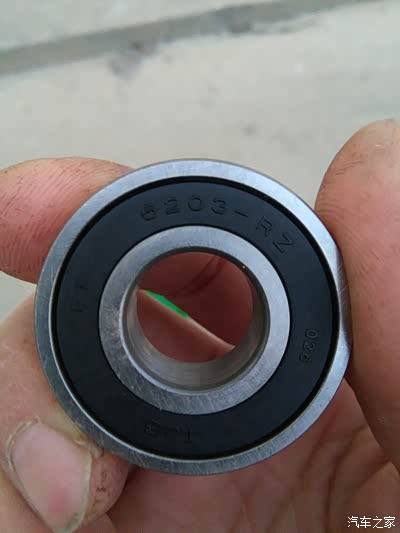

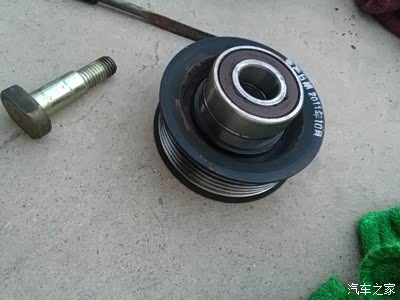

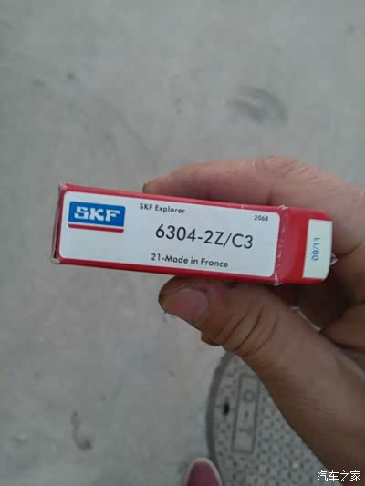

大的应该叫水泵涨紧轮!下面那种塑料油封的没货了只能买到铁片油封的!

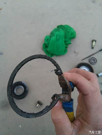

这是空调涨紧轮的塑料油封!
用旧轴承往里砸!拆下开的这个空调涨紧轮凹槽里有累死皮带橡胶焦糊挂在上面!也没拍照!

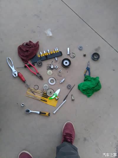

工具!大轮是十八的螺丝棘轮扳手放不进去买了个梅花开口扳手!小轮是十四的螺丝可以用!着急梅花开口扳手没照!
这是铁油封的轴承已经装上了!完工图就不上了天黑了!装完后用手感觉那个塑料油封的转起来比这个顺滑!小轴承10元大轴承20元!扳手5元!
