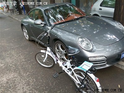

话说咱的小车,城市游走的利器,环保无污染,胡同穿行的绝配,如图所示
