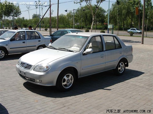

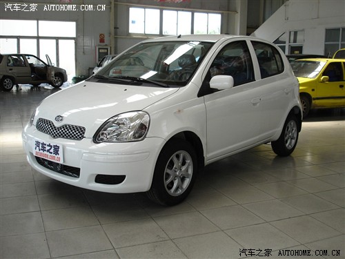

    丰田8A是上世纪90年代丰田公司专门为其小型车开发的一款发动机,其被丰田主要用在一些低端产品上。由于8A不错的动力性以及低油耗,同时成本控制的较低,在面市后就大受欢迎,被誉为“1.5的动力,1.0的油耗”。1998年第一批采用进口丰田8A发动机的金夏利在国内投产。在2000年,丰田与当时的天津夏利汽车股份有限公司合资建厂,天津夏利则近水楼台先得月,将国产后的8A发动机陆续搭载在自己的夏利2000、威姿、夏利N3等车型上。

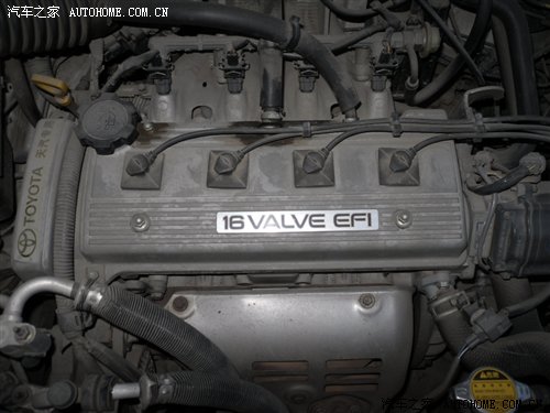

    这款发动机在结构上采用了16气门的双顶置凸轮轴设计,压缩比为9.3,升功率在47kW。点火方式采用了相对落后的分电器点火,(有关分电器的工作原理请点击此处)由于是机械式结构,所以在点火正时的控制上不够精确。而且该车也没有现在普遍装配的可变气门正时、电子节气门等技术。8A发动机在技术上可以说没有任何亮点,而它能成为经典的最重要原因在于皮实、耐用、油耗低、维修保养也十分方便,这在经济型轿车的购买人群里是最看重和专注的一点。

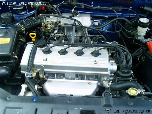

    吉利的第一台1.3升发动机MR479Q就是源自丰田的8A,整个过程耗时3年。吉利的这款发动机将8A的分电器点火改为了电子点火,从根本上解决了8A发动机老旧的技术问题。由于能够通过发动机运转情况更加精准的控制点火时间,所以很大程度上避免了发动机的爆震。在当时国内技术和装备比较落后的生产条件下,MR479Q的各项指标完全达到了原装8A的性能,工况图也几乎与丰田8A一模一样。吉利则将这款发动机搭载在自己的豪情、美日、自由舰、美人豹、华普等旗下众多的经济型轿车上。
