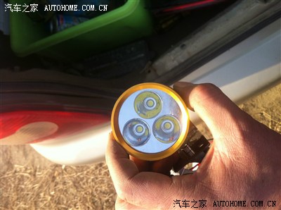

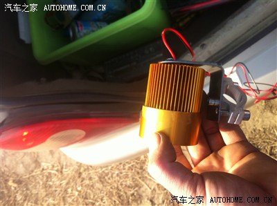

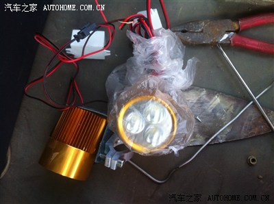

先展示一下我预装的LED流氓射灯:
在电瓶上试过,找的很远而且亮度相当的高,我老婆电动上我已经给安装了,老婆非常满意,在濒临离婚的境界上,安装完以后,他说更爱我了

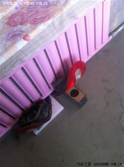

在朋友的店门口
顺利拆下来的样子

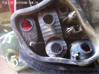

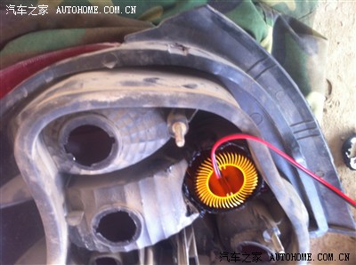

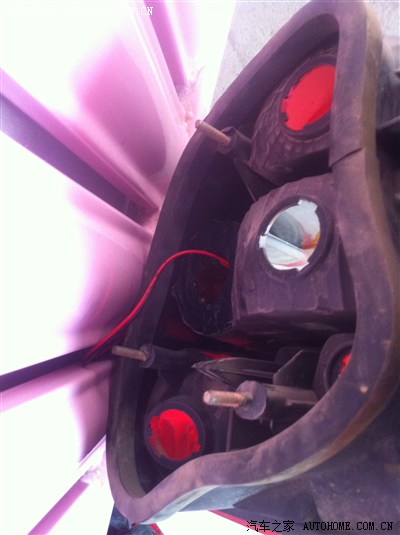

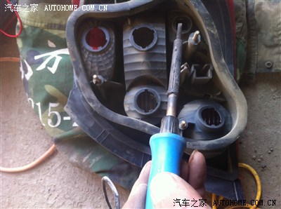

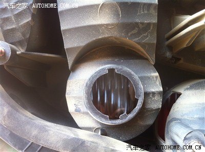

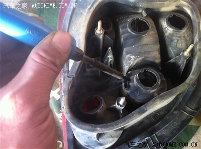

开孔
大大窟窿用电烙铁开孔
浓烟一缕一缕的,呛得不敢呼吸,这是开第一个孔,没经验,第二个又快又光滑。

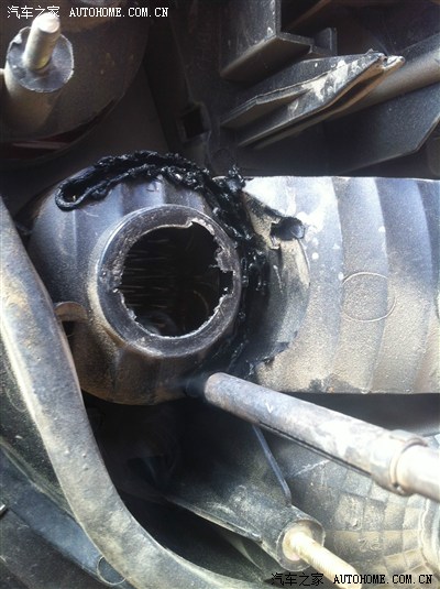

这是开好后放进灯的样子,比较合适,这灯的尺寸没的说了,老TT骑瘦LV,严丝合缝!

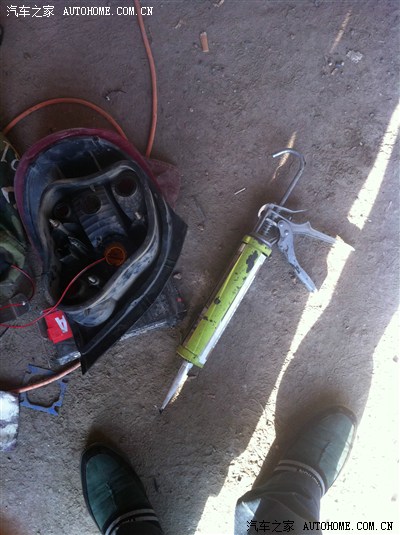

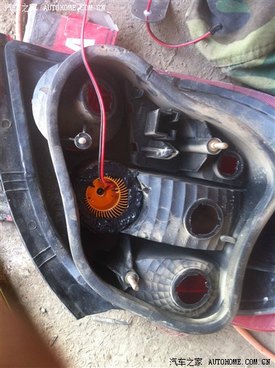

装配结构胶直接上,省心省事,因为我比较懒,有螺丝固定孔的,我懒得弄。我老北京布鞋怎样,216元老婆买的,
打胶一遍的样子
不费话了 两只都弄完,考虑快干,暖气烤
哥们店的暖气还真是烫手
哥们闲着没事给自己的货车打腻子喷漆,真是闲人,有那时间给我弄弄比什么不好

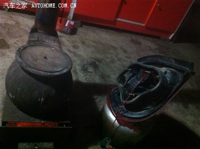

驱车回家用老婆理发店的电吹风,
用屋里的炸弹炸,
看见了吗,炸弹的烟囱是我自制不锈钢的

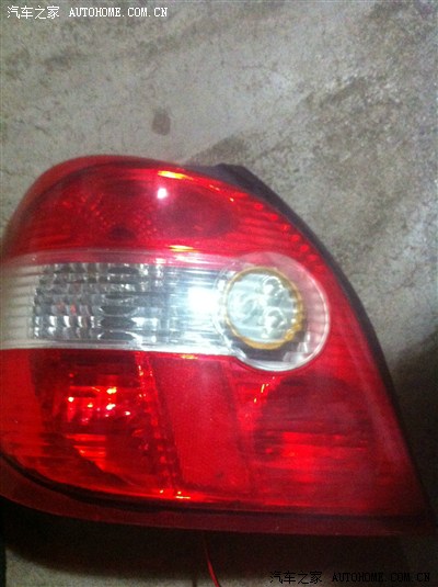

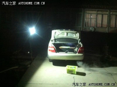

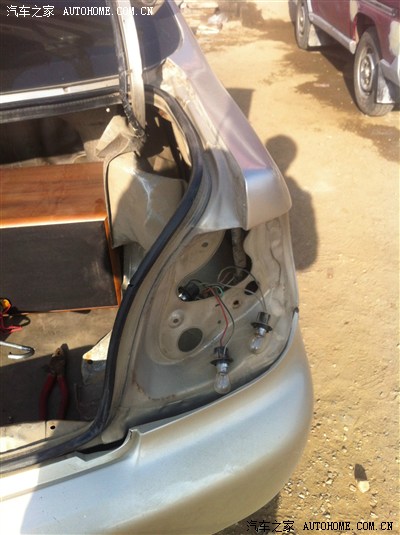

天黑得很快,吃过饭不休息,施工灯照明,开始安装
自己动手不便拍照,谁知道夏利N3尾灯几个灯泡,我拆出来5个,一个个的找,最下面的不知道干嘛用的,没见亮过,不知是不是雾灯,安装完毕

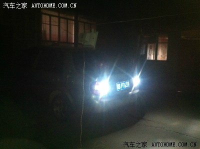

奇迹见证的时刻,圆满成功,心里那个成功感油然而生!很亮有木有???
很亮到底有木有?再看侧面,
改装完成,句号
