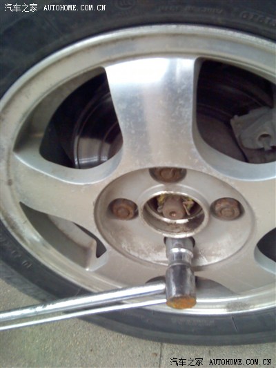

先松开前轮螺栓![]()

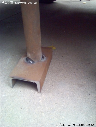

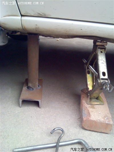

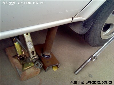

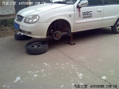

把车子顶起来,这是我自己做的支撑能用就行,不怎么好看

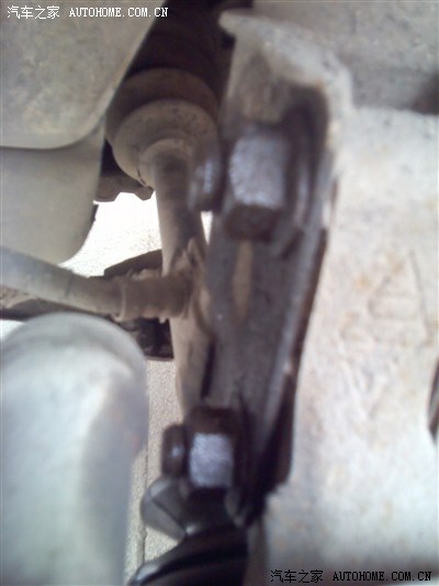

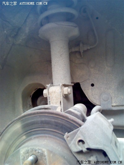

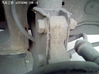

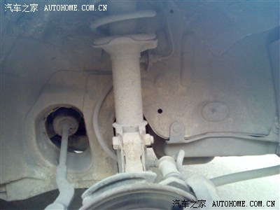

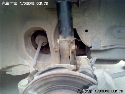

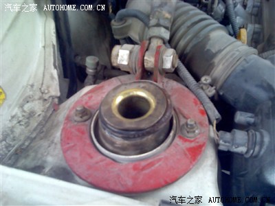

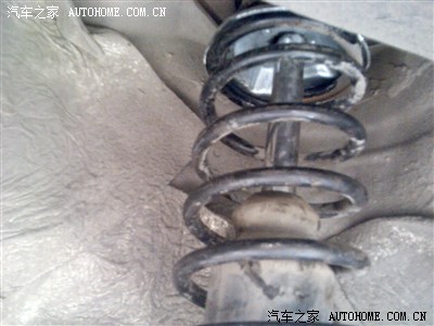

拆掉前轮,看一下,减震器的螺栓锈的比较厉害![]()

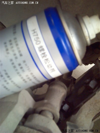

喷上点螺栓松动剂![]()

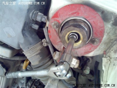

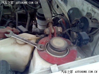

松开减震器上座螺栓![]()

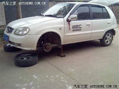

喷上点螺栓松动剂
松开减震器上座螺栓

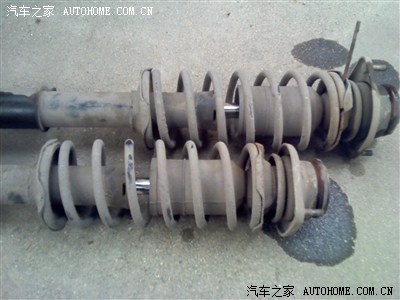

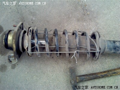

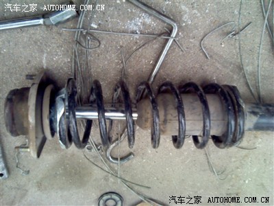

这是拆下的减震器![]()

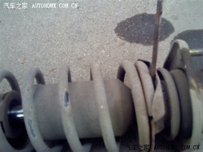

没有拆弹簧的专用工具,只好用土办法来解决弹簧拆装的问题
撬开减震器弹簧,绑上铁丝,拧紧铁丝,拉紧弹簧。
这样,松开弹簧后,弹簧不至于反弹而装不回去。
绑上铁丝,最好在120o方向绑3道铁丝。拧紧至弹簧在减震器座里有间隙

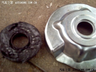

拆下减震器上座

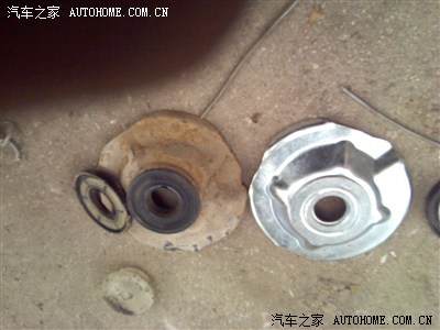

可以看到原来的塑料轴承

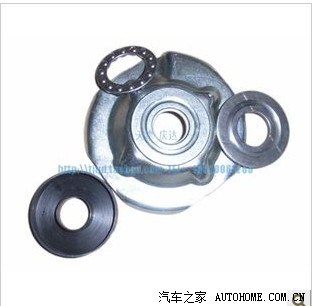

这是新的平面轴承,已抹上二硫化钼

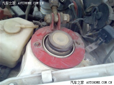

装回减震器,上好顶吧螺栓
最后,再紧一下减震器顶上的螺栓

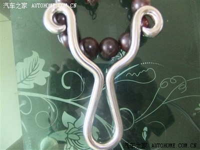

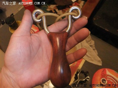

最后,再晒一下自己做的几把凶器 哈哈
