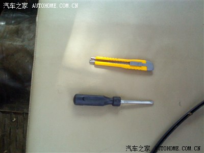

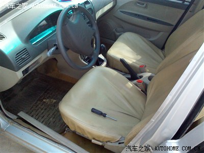

工具

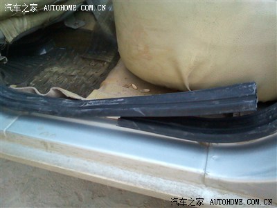

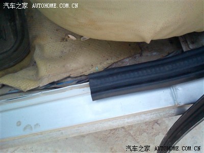

然后将门条扯下来(扯门条挺简单)

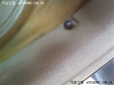

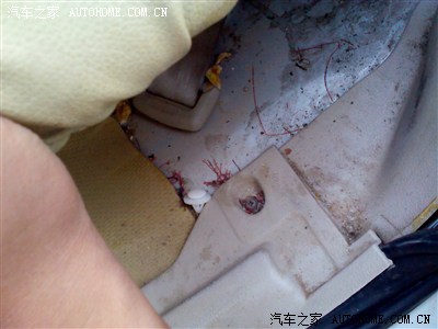

后座下面的螺丝,这个护板拆了,为了一会装条的时候方便

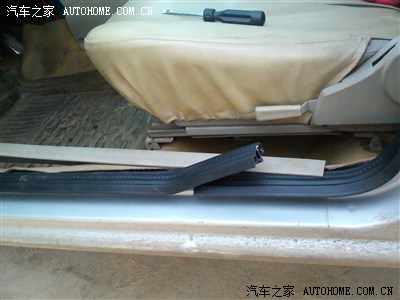

开始装门条

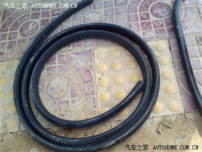

装玩一圈还多余这么长

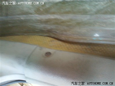

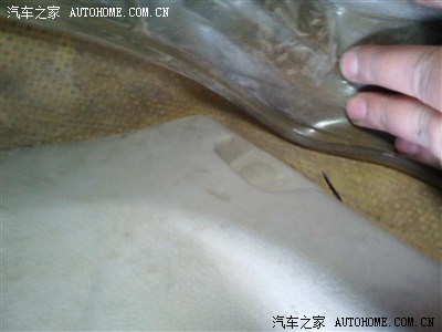

前门,底边保护壳这个螺丝需要拆掉
这个也拆掉
拆,驾驶座脚下护板卡扣
拆完了,准备装新条
还剩这么长

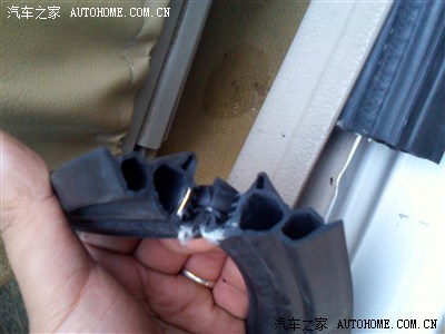

把剩余部分裁掉
注意:裁长2毫米,然后将接口暴力挤压在一起,这样接口才会紧密

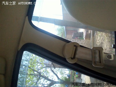

装好后的内饰效果
从此护板告别异响

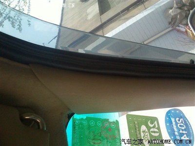

A柱护板告别异响

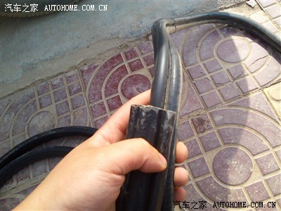

新旧门条对比,宽窄差这么多,更换以后效果能不好么?
