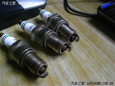

2)多头火花塞(4头):忽悠的卖点是多点发火,燃烧充分,三缸夏利四档能开出推背感。其实根据高压尖端放点原理优先放电的是间距最小的那个头,因此大部分能量被分配到这个头上,其他根本不发火,或者发火微弱,使得每个头发火都不如单一发火点的发火强劲,适得其反。根据高压放电原理我更换了三只常州产(共85元)有尖锐发火端的铂金火花塞,从效果看燃烧不错,火花塞头部周围呈灰褐色,没有燃烧不充分的炭黑色及厚厚的积碳。
