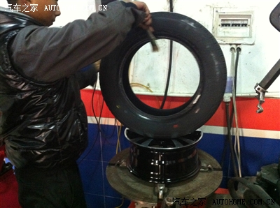

接着就是上胎了。先上一个进去,看这小伙多乐合。
接着上,机器活。

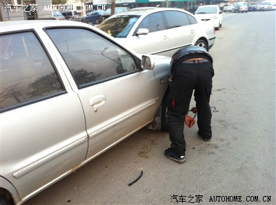

看看咱的车吧。卸完轮的样子
感觉不应该有油呢,搞不明白。明显这个后轮。说两个参数,孔距4*100,中心孔57.咱买的那个中心孔67,所以商家把垫一起发过来了。

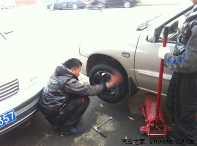

得赞一下这两个小师傅,在义务的检查前轮打死后,会不会蹭到呢。当然了,答案是我们放心的。完全蹭不着。
给个落地后后轮的样子吧,感觉还可以呢。嘿嘿,中心盘的图标是一汽的标,符合咱夏利的身份。主要是卖家应该没有夏利的。
这里重点说下轮眉的问题,这个是我以前一直担心的,想着后轮上不了185就上175。上张以前坛子里朋友的图,他这个应该是正好蹭着了。
我这个经过多次多人反复测试,的确是将将蹭不着,所以我现在是怀疑如果在坐两个人,如果在测,是不是会蹭着。但愿自己是多虑的,反正就是正好蹭不到,也不用板金,也不用加簧。原因吧,感觉就出在轮鼓上,如果不想蹭着,一呢,感觉应该选一个5.5J的,也不是6J的轮鼓。二呢,尽量不要改装型的,改装型的,因为要增加稳定性,所以装完后,轮胎都会往外突一点。其实科学的是因为看看ET值,因为什么正值负值的没改太明白,就不拿数值说话了。

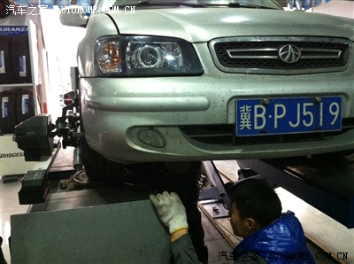

最后上四轮定位,就完活了。
其实刚做了两周,无耐,轮子换了,这东西非做不可。
小师傅在认真的调整。呵呵,顺便展示下自己的双透镜大灯,实在是好用。
