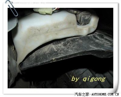

下图:看到喷水电机了吗?知道喷水电机的位置吗?
白色水壶上嵌的黑色的就是喷水电机。
下边是轮胎。
轮胎上是黑色的塑料挡泥板。

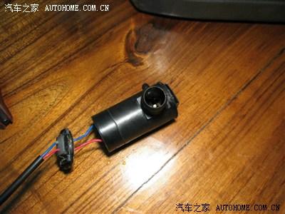

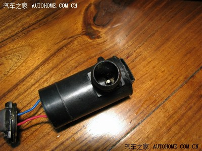

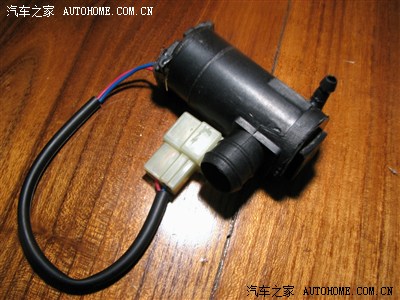

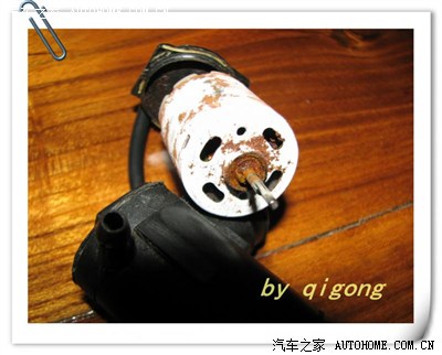

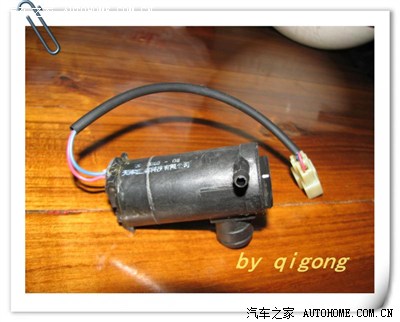

下图就是拆下的喷水电机了,天津生产的。
沿喷水电机进线处的上盖用刀片小心把密封胶转开,然后一掰,上盖就开了。
如果轻轻地掰不开,用螺丝刀轻轻地四周敲敲,松动后,很容易就分离了,如下图:

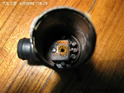

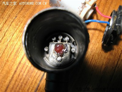

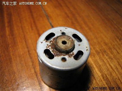

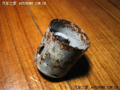

锈蚀的电机特写:
电机轴锈死,已经转不动了,这是电机电流大却不工作的原因,开关电机的时候仪表盘瞬间发暗

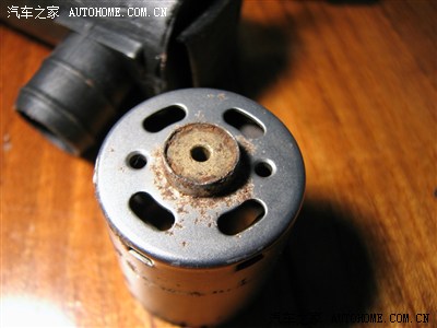

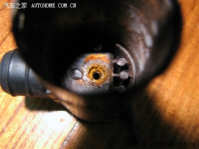

电机外壳内部锈迹斑斑的特写

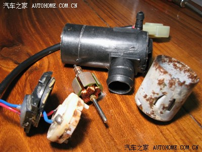

分离电机了:
注意,如果不容易分离,用螺丝刀轻轻敲敲,避免暴力

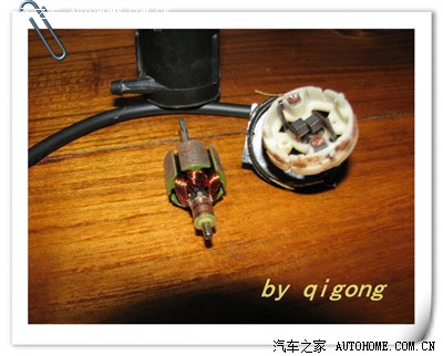

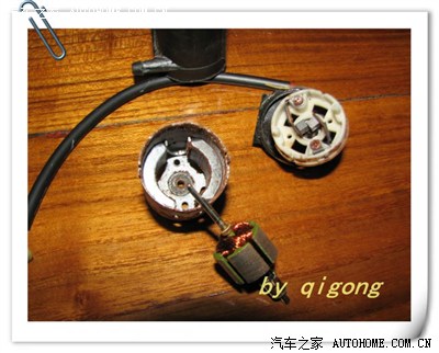

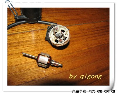

分离后的图:
分离后的电机外壳,内部用卡住的一对磁铁,产生磁场

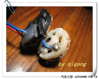

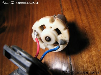

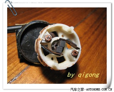

电机的碳刷。可以看出,电机基本上没有怎么使用,碳刷没有磨损。
碳刷的背面,电机的进线结构

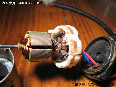

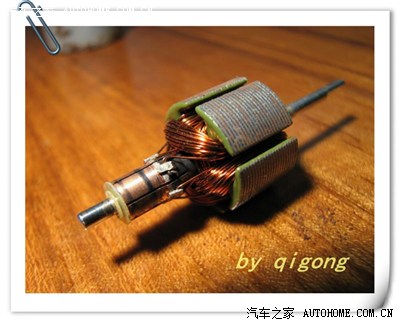

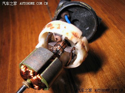

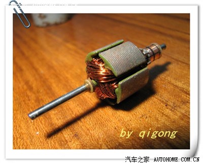

下图是电机铁芯
可以看出,电机铁芯是比较好的硅钢片,线圈是亮闪闪的铜丝,还不错。换向器基本上没有磨损。
注意:安装的时候,两个尼龙垫片不要丢失,起密封、润滑、绝缘作用
下图电机铁心的另一头,也有个尼龙垫片,不要弄丢。

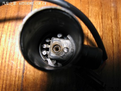

电机轴和水泵的连接孔,也是锈迹斑斑了。
锈迹斑斑的特写,这个因为很深,拍照得有点糊了。

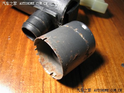

锈迹斑斑的电机罩:
锈迹斑斑的点击铁皮外壳:

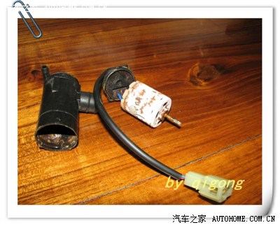

拆散的喷水电机全家福
塑料泵壳的大口是进水口,插进清洁液尼龙水壶;小口是出水口,接塑料水管。

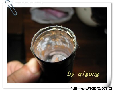

稍微清洁铁锈后的外壳:
注意,铜轴套的里边必须清洁好然后滴小半滴机油,这个大家想必都有。
