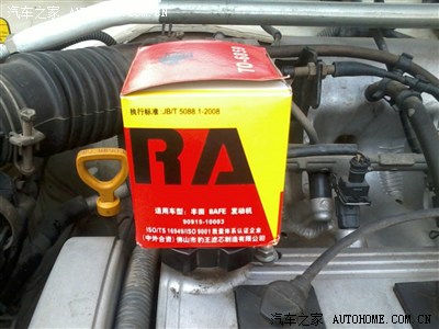

首先上场的是豹王机滤,在汽配城的豹王配件专卖店买的,好像是10块的,去年一次性买了两个,做工确实不错。
脱了衣服的,呵呵,正上面带防伪标的。

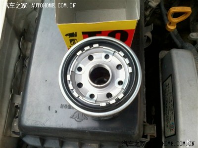

再看看密封圈这一边。

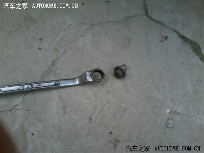

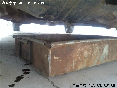

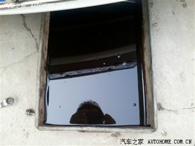

接下来就是放机油了,用的14的梅花扳手,边上是油底壳螺丝,弯上腰去用14的梅花扳手套上油底壳螺丝使点劲往后一压就松了,接好油盆,再带上手套慢慢松下来就好了。
油放得差不多了。
使用了5000KM的黄壳,这次没用滤纸做测试。

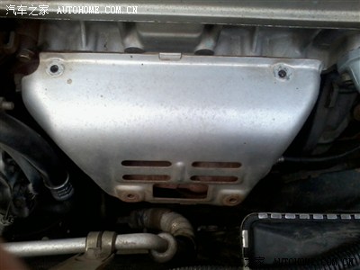

接下来就是关键地方了,拆机滤,先把图中排气歧管导流罩的四个螺丝拆了,拿下来,用的10个的梅花扳手。

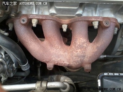

拆了就成这样子,就可能看到机滤了。

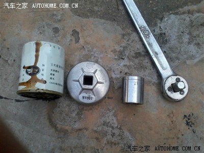

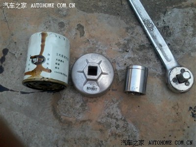

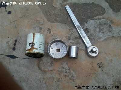

带上手套(小心被排气歧管套了手的),从排气歧管边上下去,先把这个NY901的机滤套筒套在机滤上。再把27的套筒插在棘轮扳手上,从排气歧管边上把27的套筒套上机滤套筒的尾部,往左一拧就松了,再用手慢慢旋下来就好了,会有少量机油流出的。这是已经拆下来的机滤。
看看另一面,只能用这种面滤套筒的。
让大家多看看。

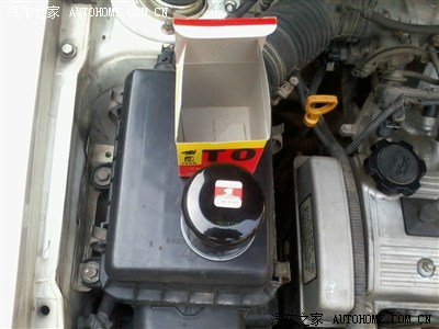

放完油拧上油底壳螺丝,先把新机滤的密封圈上摸点机油,再按上面相反顺序装上拧紧就好了。

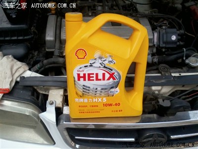

机油上场了,黄壳10W-40的。加了2.6L。着车看看油底壳螺丝和机滤有没有漏的,OK。
