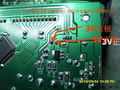

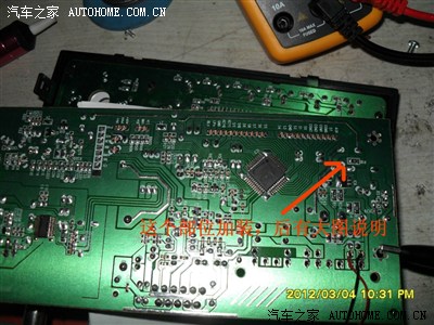

夏利原车收音机改家用后断电后无法存住搜过的电台,本人略懂电路将机器拆开检查,可以按以下方法改装,本人的方法仅供各位车友参考,共同学习用有不对的大家提出共同研究,谢绝拍砖嘿嘿。看后多多顶啊   顶贴是美德啊
收音机的拆解就不多说了↑
拆开后电路板后面↑

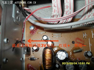

按这样接线电池可以用电脑CMOS电池,或两节7号充电电池串联接入↑
电路板恢复后机器内空间很大的存储电池接入后做好绝缘固定好放在机器内就可以了啊,大家看了多多顶贴啊,看后就跑这样不好啊祝改装的车友成功!
